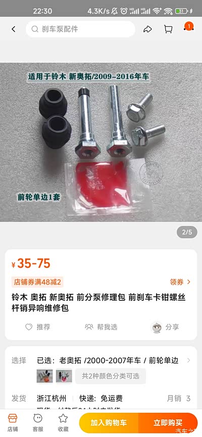

问 奥拓前刹车下雨天问题 删除 推荐精华 置顶 取消置顶 关闭回复 打开回复 推荐编辑 楼主禁言 移动帖子 重置头像 操作记录 我是泼墨画 0浏览 · 2023-04-24 21:55· 发布于河南 我得13款奥拓今年刚好十年了,去年冬天直到现在下雨天(一般都是两三天)拐弯时候方向盘打死会出现自带刹车的情况,我趴下看了看发现前刹车会自己抱死(自己刹车不是很严重),但是天气好了之后就没有这种情况,不知道这是怎么回事求大神指导。 举报 打开汽车之家 阅读体验更好 相关问题 更多 问没头绪的故障码 0回答 问奥拓车能开20年吗? 0回答 问转向灯没声音了 0回答 问奥拓顶流水密封条老化 0回答 问手动奥拓夏天油耗 0回答 问爬车库动力不足 0回答 全部回复 只看楼主 忙碌的时光里 关禁闭 已屏蔽 马自达3 昂克赛拉 前轮刹车杆销需要保养,或者刹车分泵卡死归不了位,公里数高建议前轮刹车系统都换了。 2023-04-24 22:32 来自广东 回复 沙发 屏蔽此人 举报 删除 取消删除 禁言 重置头像 共有条对话 > 雨和曾经1 关禁闭 已屏蔽 拆下来看看!!是不是分泵销子卡滞了! 2023-04-25 01:24 来自天津 回复 板凳 屏蔽此人 举报 删除 取消删除 禁言 重置头像 共有条对话 > 雨和曾经1 关禁闭 已屏蔽 如果是分泵销子保养不到位把分泵销子那个洞清理干净!然后分泵销子清理干净!销子抹点润滑脂安装上去就行了!分泵活塞检查一下!检查方法:把活塞顶回去!钥匙拧到点火位置别点火!防止abs抱死!踩刹车看看弹出来不!单独几次试试!最好是把刹车油抽出来点!因为你顶活塞环刹车油会从加油口冒出来! 2023-04-25 10:26 来自天津 回复 地板 屏蔽此人 举报 删除 取消删除 禁言 重置头像 共有条对话 > 陆岁青 关禁闭 已屏蔽 奥拓 刹车油管老化造成的。更换刹车油管。一转弯油管扭住了卡了。 2023-04-26 11:53 来自江苏 回复 屏蔽此人 举报 删除 取消删除 禁言 重置头像 共有条对话 > 还想在主楼增加内容?点击续写主楼内容 登录 参与更多互动 发表回复 打开App,查看更多评论 首 页 上一页 下一页 末 页 跳 转 取 消 还想在主楼增加内容?点击续写主楼内容 登录 参与更多互动 系统故障 发表回复 图片最多上传9张 微信好友 微信朋友圈 新浪微博 QQ好友 QQ空间 取消 相关推荐 加载中
