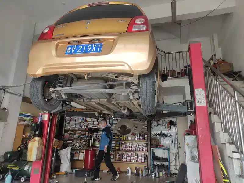

问 09款低配奥拓,低速踩刹车有摩擦的声音 删除 推荐精华 置顶 取消置顶 关闭回复 打开回复 推荐编辑 楼主禁言 移动帖子 重置头像 操作记录 文龙0718 0浏览 · 2023-04-18 09:12· 发布于山东 如题,不知道是前轮碟刹还是后轮鼓刹的声音,踩刹车时很明显有摩擦的声音,不是一直摩的那种,是摩擦不摩擦再摩擦如此循环的声音,拓友们有遇到的吗?哪里的问题,请告知啊! 举报 打开汽车之家 阅读体验更好 相关问题 更多 问买二手奥拓要注意什么 0回答 问没头绪的故障码 0回答 问这款Led灯质量怎样 0回答 问爬车库动力不足 0回答 问怠速开空调异响 0回答 问高速行驶,怠速几多? 0回答 全部回复 只看楼主 凤满楼1 关禁闭 已屏蔽 刹车不就是摩擦吗? 2023-04-18 09:53 来自四川 回复 沙发 屏蔽此人 举报 删除 取消删除 禁言 重置头像 共有条对话 > 潍坊车友4240715 关禁闭 已屏蔽 可能后刹车片不好了 2023-04-18 10:00 来自山东 回复 板凳 屏蔽此人 举报 删除 取消删除 禁言 重置头像 共有条对话 > emailhjl 关禁闭 已屏蔽 奥拓 我也是遇到过,换的后刹车片解决的 2023-04-18 12:32 来自河北 回复 地板 屏蔽此人 举报 删除 取消删除 禁言 重置头像 共有条对话 > 花无香78 关禁闭 已屏蔽 奥拓 前期我的拓拓也有类似的现象,换新后刹车片消失,估计磨损厉害铁磨铁了 2023-04-18 14:07 来自山东 回复 屏蔽此人 举报 删除 取消删除 禁言 重置头像 共有条对话 > 乐天20128 关禁闭 已屏蔽 2016年的拓拓,手豪,总共行驶了7千多不到1W公里,有同样疑问。 2023-04-19 06:10 来自山东 回复 屏蔽此人 举报 删除 取消删除 禁言 重置头像 共有条对话 > ac5swd 关禁闭 已屏蔽 刹车导向销回位吗 2023-04-20 19:06 来自山东 回复 屏蔽此人 举报 删除 取消删除 禁言 重置头像 共有条对话 > 文龙0718 楼主 关禁闭 已屏蔽 悦动 问题已经得到解决,鼓刹的刹车片质量太次,内含很多杂质,去水厂让汽修工用砂纸打磨了一下,就好了 2023-04-24 15:59 来自山东 回复 举报 删除 取消删除 禁言 重置头像 共有条对话 > 还想在主楼增加内容?点击续写主楼内容 登录 参与更多互动 发表回复 打开App,查看更多评论 首 页 上一页 下一页 末 页 跳 转 取 消 还想在主楼增加内容?点击续写主楼内容 登录 参与更多互动 系统故障 发表回复 图片最多上传9张 微信好友 微信朋友圈 新浪微博 QQ好友 QQ空间 取消 相关推荐 加载中
