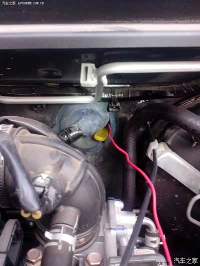

lilichou 关禁闭 已屏蔽
马自达3星骋
副水箱下面有空间,我的装了,两年前冬天打车就无力启动了,并联超级电容后,电瓶现在都没换,启动嘎嘎有力,还有就是是开空调抖动小了

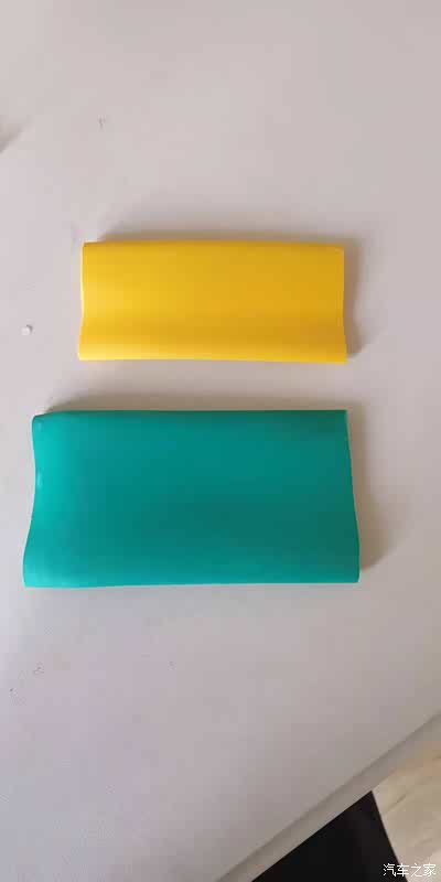

武汉车友9301380 楼主 关禁闭 已屏蔽
下图是厚1.5mm,宽70mm的热缩套管,可以用来包裹超级电容,质量非常好,应该可以耐高温,是电力部门朋友送的,有需要的车友可以送,不包邮。
2023-04-10 08:33 来自湖北 回复

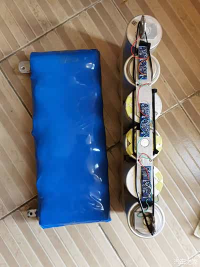

Hkert 关禁闭 已屏蔽
我安装了六只3000F串联一起的超级电容,体积比较大,放在了主驾座椅下面。通过ACC控制300A的继电器通断超级电容。当启动车辆的时候超级电容ACC控制自动并联在原电瓶上,启动汽车,并和超级电容充电。当关闭汽车时,超级电容自动和汽车电瓶断开,保证超级电容电量。
2023-04-10 10:03 来自广东 回复
Hkert 关禁闭 已屏蔽
6只3000f超级电容串联,上面的电路板是均衡保护板。左边是封装好的,体积比较大,只能放在车座下面。如下图
顺便加装了一个100A的空气开关,可以人工切断。如下图,这是安装过程拍的,安装好就没有再拍照片了
在原电瓶的位置安装有ACC控制的12V300A的继电器,启动车辆时超级电容和原车电瓶并联,车辆熄火后。超级电容和原车电瓶自动分开。
2023-04-10 10:21 来自广东 回复

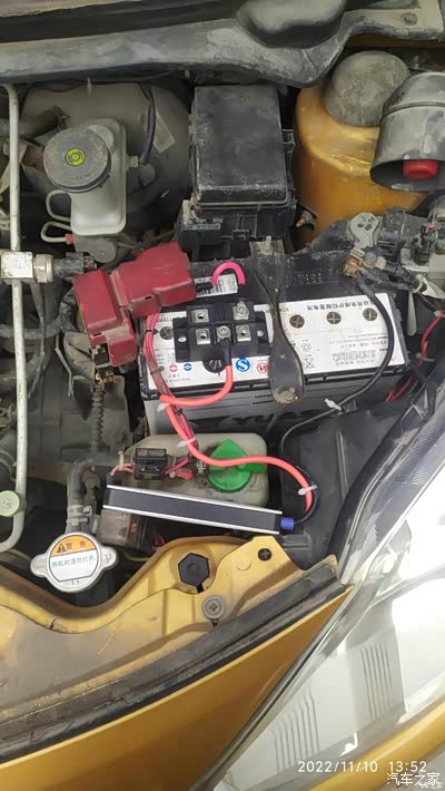

台风天 关禁闭 已屏蔽
奥拓
6个3000法超级电容,因为太大,所以两两一组拆成3组装在机舱
2023-04-20 16:16 来自福建 回复
