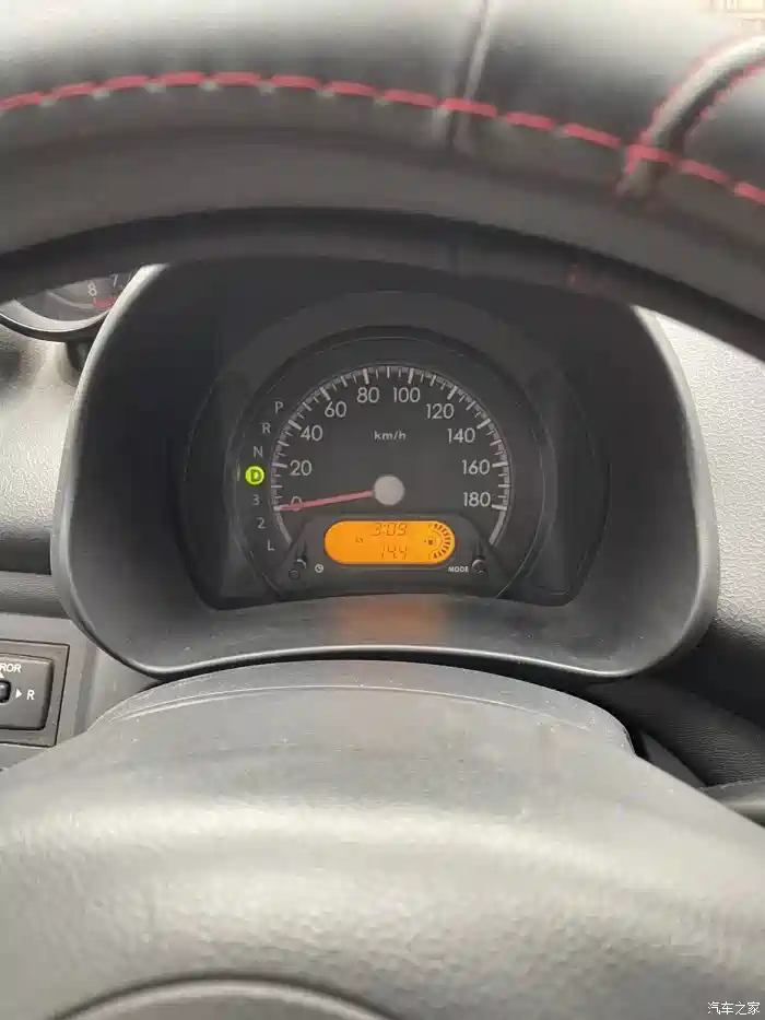

问 请教一个方向盘仪表台的问题? 删除 推荐精华 置顶 取消置顶 关闭回复 打开回复 推荐编辑 楼主禁言 移动帖子 重置头像 操作记录 xxaa1 0浏览 · 2023-02-26 03:34· 发布于江苏 我的车子方向盘摆不正,往左拉一点往左偏,往右拉一点往右偏。四轮定位几家都没搞定,感觉全是糊弄人的。所有师傅都看过底盘没问题,没有碰撞过。我这个方向盘歪是哪个螺丝松了吗?有什么办法可以弄正呢?有遇到过跟我一样问题的朋友吗?请指教 举报 打开汽车之家 阅读体验更好 相关问题 更多 问亮灯加到跳枪, 0回答 问自动挡奥拓档杆拆卸 0回答 问求助贴,启动后抖动 0回答 问曲轴位置传感器 0回答 问胎换大了感觉会磨内衬 0回答 问请教奥拓刹车油型号 0回答 全部回复 只看楼主 3Kyo3 关禁闭 已屏蔽 检查一下轮胎,有没有鼓包,变形的地方,做下动平衡试试 2023-02-26 08:53 来自四川 回复 沙发 屏蔽此人 举报 删除 取消删除 禁言 重置头像 共有条对话 > binbo1 关禁闭 已屏蔽 奥拓 这我也经历过,一些做四轮定位的修理厂,还乱更换螺钉,然后故意上螺钉不紧,宰人,开一段时间又歪了!都是套路,后来我自己摸索自己调!车开起那是一个舒服! 2023-02-26 10:37 来自广西 回复 板凳 屏蔽此人 举报 删除 取消删除 禁言 重置头像 共有条对话 > 雨和曾经1 关禁闭 已屏蔽 看看方向拉杆有没有松动!打听一家做的最好的四轮定位!基本是80-120不等!之前我就是这样!然后找了一家做好了!80质保一个月!一个月内如果还偏免费调整 2023-02-26 11:45 来自天津 回复 地板 屏蔽此人 举报 删除 取消删除 禁言 重置头像 共有条对话 > 雨和曾经1 关禁闭 已屏蔽 什么二三十块钱的地方你就别去!越调越歪! 2023-02-26 11:48 来自天津 回复 屏蔽此人 举报 删除 取消删除 禁言 重置头像 共有条对话 > 雨和曾经1 关禁闭 已屏蔽 还有只能调前束!倾角无法调整!看电脑上显示倾角没问题!前束一调就过来!什么让你加偏心螺丝的都是糊弄你的! 2023-02-26 11:51 来自天津 回复 屏蔽此人 举报 删除 取消删除 禁言 重置头像 共有条对话 > 小男人不玩了丶 关禁闭 已屏蔽 我的也是这样的,没管,也没觉得跑偏什么的 2023-02-26 13:13 来自江苏 回复 屏蔽此人 举报 删除 取消删除 禁言 重置头像 共有条对话 > 深圳车友0674556 关禁闭 已屏蔽 应该要调仰角可以解决。要专业人士 2023-02-26 13:58 来自广东 回复 屏蔽此人 举报 删除 取消删除 禁言 重置头像 共有条对话 > KE1338 关禁闭 已屏蔽 看一下前减震顶胶和减震轴承 2023-02-26 18:59 来自广东 回复 屏蔽此人 举报 删除 取消删除 禁言 重置头像 共有条对话 > 天朗气清01 关禁闭 已屏蔽 新奥拓基本都是方向盘不正,泽是独特设计。 2023-02-27 11:31 来自四川 回复 屏蔽此人 举报 删除 取消删除 禁言 重置头像 共有条对话 > 还想在主楼增加内容?点击续写主楼内容 登录 参与更多互动 发表回复 打开App,查看更多评论 首 页 上一页 下一页 末 页 跳 转 取 消 还想在主楼增加内容?点击续写主楼内容 登录 参与更多互动 系统故障 发表回复 图片最多上传9张 微信好友 微信朋友圈 新浪微博 QQ好友 QQ空间 取消 相关推荐 加载中
