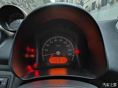

十一年的奥拓车,今天开了100公里的高速,发动机故障灯亮了

请问是什么原因?请各位大师赐教,万分感谢。。。

如果开着没异样,只是亮灯。多半三元催化率低。要是发动机抖的厉害 就得找火花塞 喷油嘴 缸压等

八成就是三元或者氧传感器问题。这个车三元太弱了

前氧或者三元

可以用电脑测一下,我上次是前氧的问题

没那么脆弱吧?我今天也刚跑了一百多公里,除了发动干喉不跑之外,动力太弱,其它的没啥。就是喉的全车共振,搞的没没心里没底,降到120以下就很正常了!我的也十一年了!你是不是平常没主动除碳,保险!或者你经常用不好的汽油,低速行驶!
