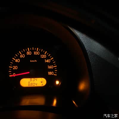

问 奥拓手刹感应灯问题 删除 推荐精华 置顶 取消置顶 关闭回复 打开回复 推荐编辑 楼主禁言 移动帖子 重置头像 操作记录 风尘135 0浏览 · 2023-01-06 11:42· 发布于广西 各位奥拓我车现在是行车当中踩刹车的话仪表盘会亮起手刹驻车符号,这个正常吗?不正常是哪的问题,谢谢各位 举报 打开汽车之家 阅读体验更好 相关问题 更多 问下雨天起雾咋整 0回答 问奥拓噪音大怎么解决? 0回答 问有一个灯没亮 0回答 问奥拓水温传感器 0回答 问关于水温问题,请赐教 0回答 问烧机油 0回答 优质解答 Hkert 关禁闭 已屏蔽 需要更换刹车油了。把刹车油更换掉问题就解决了。 2023-01-06 12:03 来自广东 回复 屏蔽此人 举报 删除 取消删除 禁言 重置头像 共有条对话 > 全部回复 只看楼主 以往的事情 关禁闭 已屏蔽 君威 看一下刹车油缺了吗 2023-01-06 11:51 来自山东 回复 沙发 屏蔽此人 举报 删除 取消删除 禁言 重置头像 共有条对话 > Hkert 关禁闭 已屏蔽 需要更换刹车油了。把刹车油更换掉问题就解决了。 2023-01-06 12:03 来自广东 回复 板凳 屏蔽此人 举报 删除 取消删除 禁言 重置头像 共有条对话 > zjnbfh 关禁闭 已屏蔽 刹车片磨得多了,刹车油位下降,同型号加些,公里数超过十万的话直接换了刹车油也行 2023-01-06 16:55 来自浙江 回复 地板 屏蔽此人 举报 删除 取消删除 禁言 重置头像 共有条对话 > 三郎925 关禁闭 已屏蔽 我的最近也是,前阵拆轮胎检查刹车片,磨的也差不多了。 2023-01-07 00:15 来自山东 回复 屏蔽此人 举报 删除 取消删除 禁言 重置头像 共有条对话 > 逆风飞翔0532 关禁闭 已屏蔽 奥拓 我这两天也是这样,去修理厂加了点刹车油就好了 2023-01-07 10:36 来自山东 回复 屏蔽此人 举报 删除 取消删除 禁言 重置头像 共有条对话 > 国产凌凌肆 关禁闭 已屏蔽 昕锐 刹车油问题,前两天刚换,一切正常 2023-01-07 18:51 来自广西 回复 屏蔽此人 举报 删除 取消删除 禁言 重置头像 共有条对话 > 小蓝奔 关禁闭 已屏蔽 添点刹车油就不亮了 2023-01-08 17:05 来自山西 回复 屏蔽此人 举报 删除 取消删除 禁言 重置头像 共有条对话 > 车迷夏朗 关禁闭 已屏蔽 天语 SX4 缺刹车油了,补上点就行,但另一个说明就是刹车片太薄了。可能片也该换了。 2023-01-09 08:39 来自北京 回复 屏蔽此人 举报 删除 取消删除 禁言 重置头像 共有条对话 > 苏打 关禁闭 已屏蔽 飞度 我的也是 2023-01-09 17:19 来自河南 回复 屏蔽此人 举报 删除 取消删除 禁言 重置头像 共有条对话 > 泰安车友7763271 关禁闭 已屏蔽 奥拓有百公里3油的吗?哪里能买到?我想买个。 2023-01-30 09:01 来自山东 回复 屏蔽此人 举报 删除 取消删除 禁言 重置头像 共有条对话 > 泰安车友7763271 关禁闭 已屏蔽 谁能给我说哪里能买3个油百公里的车? 2023-01-30 09:03 来自山东 回复 屏蔽此人 举报 删除 取消删除 禁言 重置头像 共有条对话 > 赤红热血E 关禁闭 已屏蔽 泰安车友7763271 2023/01/30 09:01:37 发表在 10楼 奥拓有百公里3油的吗?哪里能买到?我想买个。240块钱的一箱油跑680公里 2023-02-24 11:27 来自新疆 回复 屏蔽此人 举报 删除 取消删除 禁言 重置头像 共有条对话 > 还想在主楼增加内容?点击续写主楼内容 登录 参与更多互动 发表回复 打开App,查看更多评论 首 页 上一页 下一页 末 页 跳 转 取 消 还想在主楼增加内容?点击续写主楼内容 登录 参与更多互动 系统故障 发表回复 图片最多上传9张 微信好友 微信朋友圈 新浪微博 QQ好友 QQ空间 取消 相关推荐 加载中
