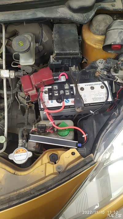

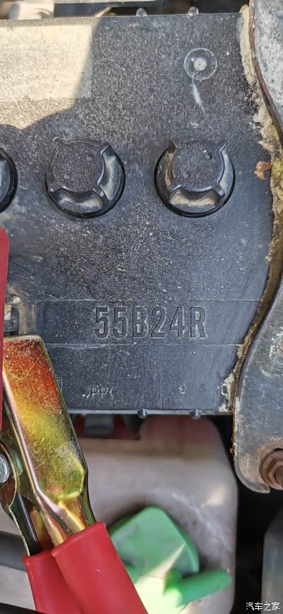

我现在车用的是和天语一样大的电池,都是汤浅的湿电池,可能是以前亏过电的原因,已经趴窝第三次了,现在决定要换一个免维护的电池,觉得骆驼这个品牌不错,想问一下有换过骆驼干电池的车友么?有的话请告诉一下我型号好么?非常感谢哈!

找这个型号,45AH的

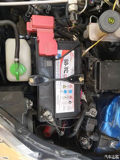

我现在就是用的骆驼还是36的。目前两年还不错
