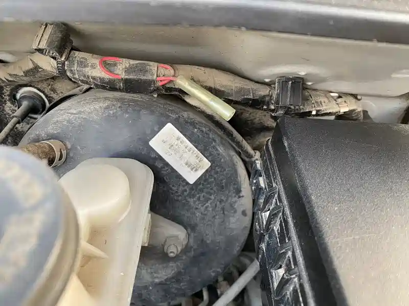

问 图中这个红色线是做什么用的? 删除 推荐精华 置顶 取消置顶 关闭回复 打开回复 推荐编辑 楼主禁言 移动帖子 重置头像 操作记录 大雪片 0浏览 · 2022-11-20 07:38· 发布于北京 举报 打开汽车之家 阅读体验更好 相关问题 更多 问求问,无锡奥拓维修 0回答 问奥托收音机、发电机 0回答 问发动机上的疑问 0回答 问铃木新奥拓机油减少 0回答 问铃木奥拓自动挡 0回答 问转速突然升高 0回答 全部回复 只看楼主 凤满楼1 关禁闭 已屏蔽 我的没有呢 2022-11-20 08:26 来自四川 回复 沙发 屏蔽此人 举报 删除 取消删除 禁言 重置头像 共有条对话 > 张6398 关禁闭 已屏蔽 看着像后加的 2022-11-20 10:05 来自山东 回复 板凳 屏蔽此人 举报 删除 取消删除 禁言 重置头像 共有条对话 > 忙碌的时光里 关禁闭 已屏蔽 马自达3 昂克赛拉 后加的 2022-11-20 10:31 来自广东 回复 地板 屏蔽此人 举报 删除 取消删除 禁言 重置头像 共有条对话 > 大雪片 楼主 关禁闭 已屏蔽 捷达VS5 后加的也不知道是干啥的 2022-11-20 10:37 来自北京 回复 举报 删除 取消删除 禁言 重置头像 共有条对话 > ilove粤u 关禁闭 已屏蔽 零跑T03 估计是装了铁将军防盗之类,预留的接口,可能是装防盗喇叭吧 2022-11-20 14:12 来自广东 回复 屏蔽此人 举报 删除 取消删除 禁言 重置头像 共有条对话 > 留卿一梦 关禁闭 已屏蔽 奥拓 我的也有根红色的 2022-11-21 22:22 来自广东 回复 屏蔽此人 举报 删除 取消删除 禁言 重置头像 共有条对话 > 谙猗他爷 关禁闭 已屏蔽 只要不是手豪都有的,这是预留线,另一端在驾驶舱方向盘下!!别问我咋知道的,,因为我加装了双光透镜黄金光氙气灯 2022-12-06 09:48 来自山西 回复 屏蔽此人 举报 删除 取消删除 禁言 重置头像 共有条对话 > 还想在主楼增加内容?点击续写主楼内容 登录 参与更多互动 发表回复 打开App,查看更多评论 首 页 上一页 下一页 末 页 跳 转 取 消 还想在主楼增加内容?点击续写主楼内容 登录 参与更多互动 系统故障 发表回复 图片最多上传9张 微信好友 微信朋友圈 新浪微博 QQ好友 QQ空间 取消 相关推荐 加载中
