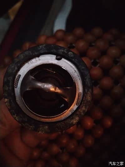

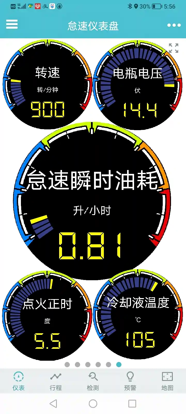

跟换完节温器,漏出来的防冻液没要了,原地启动了一会车,未添加防冻液水箱防冻液也没少,启动五分钟obd显示
旧的节温器一直为打开状态,换之前62℃换后咋就100多度呢?换的天博88℃接吻器,

    奥拓与卡罗拉 关禁闭 已屏蔽
    缺防冻液,换节温器得加一升

    凤满楼1 关禁闭 已屏蔽
    漏了就要加。加到满,多得会自己蒸发到那个壶里

    早风1183 关禁闭 已屏蔽
    着会车看看风扇转吗?如果不转是节温器打不开节温器故障了,如果转说明节温器关闭的效果好,
