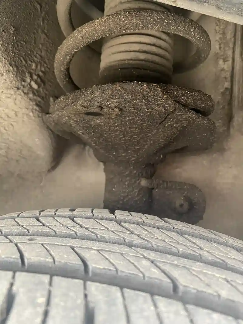

问 左前减震漏油,这个属于什么程度?有必要更换吗? 删除 推荐精华 置顶 取消置顶 关闭回复 打开回复 推荐编辑 楼主禁言 移动帖子 重置头像 操作记录 大雪片 0浏览 · 2022-11-02 15:36· 发布于北京 举报 打开汽车之家 阅读体验更好 相关问题 更多 问瓦尔塔的电瓶可以吗? 0回答 问自动挡奥拓档杆拆卸 0回答 问13款新奥拓后轮轴承 0回答 问怎么选择机油 0回答 问奥托收音机、发电机 0回答 问我的小奥拓入冬以来 0回答 全部回复 只看楼主 老朋友2013 关禁闭 已屏蔽 换 2022-11-02 16:10 来自四川 回复 沙发 屏蔽此人 举报 删除 取消删除 禁言 重置头像 共有条对话 > 潍坊三五天 关禁闭 已屏蔽 马自达5 算严重的了,可以清洗干净,跑几天看看情况, 2022-11-02 16:12 来自山东 回复 板凳 屏蔽此人 举报 删除 取消删除 禁言 重置头像 共有条对话 > 论文题目 关禁闭 已屏蔽 别克GL8 坏了,换一个吧 2022-11-02 17:05 来自陕西 回复 地板 屏蔽此人 举报 删除 取消删除 禁言 重置头像 共有条对话 > 乐天20128 关禁闭 已屏蔽 不会再漏了吧,看样子基本漏完了吧。 2022-11-02 17:58 来自山东 回复 屏蔽此人 举报 删除 取消删除 禁言 重置头像 共有条对话 > 早风1183 关禁闭 已屏蔽 能正常跑就不用换,影响行车再换 2022-11-02 21:55 来自河北 回复 屏蔽此人 举报 删除 取消删除 禁言 重置头像 共有条对话 > 奥拓换卡罗拉 关禁闭 已屏蔽 换一对芯才240还包邮,别买拆车的,我那个使了两月都完了,我这回鱼上买的 2022-11-02 22:11 来自河北 回复 屏蔽此人 举报 删除 取消删除 禁言 重置头像 共有条对话 > ilove粤u 关禁闭 已屏蔽 零跑T03 跑起来有异响就换掉吧 2022-11-02 22:47 来自广东 回复 屏蔽此人 举报 删除 取消删除 禁言 重置头像 共有条对话 > LuShuiGe 关禁闭 已屏蔽 小蚂蚁 这属于报废的程度了换吧 2022-11-03 10:22 来自山东 回复 屏蔽此人 举报 删除 取消删除 禁言 重置头像 共有条对话 > 喜欢车的啊张 关禁闭 已屏蔽 我换的时候可没你这个厉害,修车的说影响安全,我就换了,也是就换了一个 2022-11-03 10:22 来自河北 回复 屏蔽此人 举报 删除 取消删除 禁言 重置头像 共有条对话 > aiduoduo83 关禁闭 已屏蔽 不差钱儿就成对换,自己有动手能力,又想省钱,那就自己买个芯换上。一定要注意拆那个平衡杆球头的螺丝,那个螺丝有点难度,不好拆,一定要搞干净,看好螺丝大小,找好合适的扳手,那螺丝拆不好,又要多花不少钱 2022-11-03 10:26 来自湖北 回复 屏蔽此人 举报 删除 取消删除 禁言 重置头像 共有条对话 > 海阔天空A2019 关禁闭 已屏蔽 我的也跟你的差不多,开着没啥影响,只有过减速带的时候才有一声响。犹豫要不要换 2022-11-03 16:15 来自河南 回复 屏蔽此人 举报 删除 取消删除 禁言 重置头像 共有条对话 > 爱奥拓2014 关禁闭 已屏蔽 我的跟你一样,换了一个230元,还是付厂的 2022-11-04 23:19 来自辽宁 回复 屏蔽此人 举报 删除 取消删除 禁言 重置头像 共有条对话 > yangyang2303 关禁闭 已屏蔽 零跑T03 这是奥拓的通病,换了算了。不贵。 2022-11-05 19:00 来自湖北 回复 屏蔽此人 举报 删除 取消删除 禁言 重置头像 共有条对话 > 还想在主楼增加内容?点击续写主楼内容 登录 参与更多互动 发表回复 打开App,查看更多评论 首 页 上一页 下一页 末 页 跳 转 取 消 还想在主楼增加内容?点击续写主楼内容 登录 参与更多互动 系统故障 发表回复 图片最多上传9张 微信好友 微信朋友圈 新浪微博 QQ好友 QQ空间 取消 相关推荐 加载中
