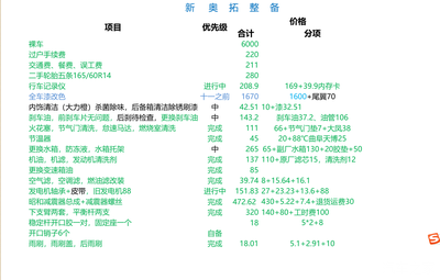

问 有整备过奥拓的吗?请教一下要多少钱? 删除 推荐精华 置顶 取消置顶 关闭回复 打开回复 推荐编辑 楼主禁言 移动帖子 重置头像 操作记录 开天之灵 0浏览 · 2022-10-28 11:58· 发布于四川 自己买的奥拓8年10万公里了,发动机舱有异响,我琢磨着是该换一下套件了。奥拓换皮带,发动机脚垫,地盘胶套这些整备下来大概要多少钱啊?有弄过的车友吗? 举报 打开汽车之家 阅读体验更好 相关问题 更多 问奥拓第二年保险 0回答 问新奥拓空调旋钮 0回答 问雨刮器不动了 0回答 问烧机油 0回答 问爬车库动力不足 0回答 问请教群内各位高手 0回答 全部回复 只看楼主 奥拓换卡罗拉 关禁闭 已屏蔽 是不是发电机轴承的问题 2022-10-28 12:05 来自山东 回复 沙发 屏蔽此人 举报 删除 取消删除 禁言 重置头像 共有条对话 > 潍坊三五天 关禁闭 已屏蔽 马自达5 皮带 件50,工时50-100,机脚垫150一个,工时50一个,最下面那个工时贵点估计要100+,要是换离合三件套的话可以顺便换上,下支臂100一个,工时费50,离合三件套包工包料700, 2022-10-28 12:27 来自山东 回复 板凳 屏蔽此人 举报 删除 取消删除 禁言 重置头像 共有条对话 > 潍坊三五天 关禁闭 已屏蔽 马自达5 给你发一下我的明细吧,好多都是自己动手搞的,所以没加工时费, 2022-10-28 12:32 来自山东 回复 地板 屏蔽此人 举报 删除 取消删除 禁言 重置头像 共有条对话 > 潍坊三五天 关禁闭 已屏蔽 马自达5 我这车况稀烂,车况好的话好多可以不做,我这能做的几乎都做了。 2022-10-28 12:34 来自山东 回复 屏蔽此人 举报 删除 取消删除 禁言 重置头像 共有条对话 > 凤满楼1 关禁闭 已屏蔽 拿到手,去全车清洗杀毒。然后慢慢检查,那些塑料件易损件需要更换。筹起了,一起去搞定。我都自己动手,所以慢慢来,都半年,还在被整 2022-10-28 21:39 来自四川 回复 屏蔽此人 举报 删除 取消删除 禁言 重置头像 共有条对话 > 长沙车友9894698 关禁闭 已屏蔽 大概2000-3000 2022-10-29 00:25 来自广东 回复 屏蔽此人 举报 删除 取消删除 禁言 重置头像 共有条对话 > 我本癫狂2015 关禁闭 已屏蔽 我是拿到把油水换了一遍,边开边换,后面换了电瓶,节温器这些,一直在折腾 2022-10-31 15:17 来自四川 回复 屏蔽此人 举报 删除 取消删除 禁言 重置头像 共有条对话 > 开天之灵 楼主 关禁闭 已屏蔽 原来是我底盘护板螺丝松动了引起的共振,20元搞定了 2022-11-07 08:09 来自四川 回复 举报 删除 取消删除 禁言 重置头像 共有条对话 > 还想在主楼增加内容?点击续写主楼内容 登录 参与更多互动 发表回复 打开App,查看更多评论 首 页 上一页 下一页 末 页 跳 转 取 消 还想在主楼增加内容?点击续写主楼内容 登录 参与更多互动 系统故障 发表回复 图片最多上传9张 微信好友 微信朋友圈 新浪微博 QQ好友 QQ空间 取消 相关推荐 加载中
