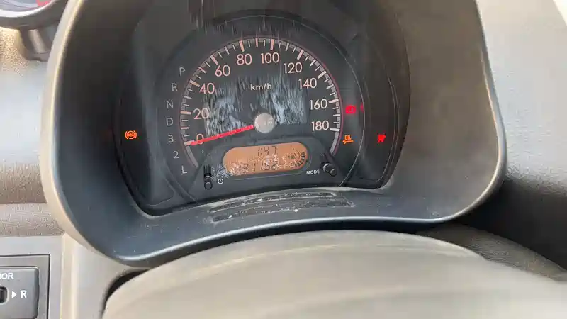

问 转速表和档位显示没反应,空调也不工作 删除 推荐精华 置顶 取消置顶 关闭回复 打开回复 推荐编辑 楼主禁言 移动帖子 重置头像 操作记录 cootB 0浏览 · 2022-09-27 15:50· 发布于广东 求大神帮忙 举报 打开汽车之家 阅读体验更好 相关问题 更多 问安全带提示灯 0回答 问怎么换节温器 0回答 问新奥拓制热 0回答 问铃木新奥拓发电机轴承 0回答 问后排座椅放倒 0回答 问车窗升降总成问题 0回答 全部回复 只看楼主 老朋友2013 关禁闭 已屏蔽 换保险丝 2022-09-27 18:04 来自四川 回复 沙发 屏蔽此人 举报 删除 取消删除 禁言 重置头像 共有条对话 > 凤满楼1 关禁闭 已屏蔽 保险丝 插口 检查 2022-09-27 18:08 来自四川 回复 板凳 屏蔽此人 举报 删除 取消删除 禁言 重置头像 共有条对话 > 我本癫狂2015 关禁闭 已屏蔽 会不会是两个问题,空调是因为风机那个电阻,然后同时仪表盘出问题了。我前一阵也是这两个地方出问题,空调不动,仪表盘说漏电。 2022-09-28 10:02 来自四川 回复 地板 屏蔽此人 举报 删除 取消删除 禁言 重置头像 共有条对话 > 我本癫狂2015 关禁闭 已屏蔽 我的也是自动挡,10年的,后来自己拆开风机那个电阻找人焊接了一下,换了一个二手仪表,解决了 2022-09-28 10:03 来自四川 回复 屏蔽此人 举报 删除 取消删除 禁言 重置头像 共有条对话 > 我本癫狂2015 关禁闭 已屏蔽 好像叫风机调速电阻 2022-09-28 10:03 来自四川 回复 屏蔽此人 举报 删除 取消删除 禁言 重置头像 共有条对话 > 南阳车友0248061 关禁闭 已屏蔽 你不着车能显示吗? 2022-09-28 20:38 来自河南 回复 屏蔽此人 举报 删除 取消删除 禁言 重置头像 共有条对话 > 我本癫狂2015 关禁闭 已屏蔽 画圈那个就是,拆下来看一下就知道了 2022-09-30 09:45 来自四川 回复 屏蔽此人 举报 删除 取消删除 禁言 重置头像 共有条对话 > 凤满楼1 关禁闭 已屏蔽 换车 2022-10-12 18:40 来自四川 回复 屏蔽此人 举报 删除 取消删除 禁言 重置头像 共有条对话 > 还想在主楼增加内容?点击续写主楼内容 登录 参与更多互动 发表回复 打开App,查看更多评论 首 页 上一页 下一页 末 页 跳 转 取 消 还想在主楼增加内容?点击续写主楼内容 登录 参与更多互动 系统故障 发表回复 图片最多上传9张 微信好友 微信朋友圈 新浪微博 QQ好友 QQ空间 取消 相关推荐 加载中
