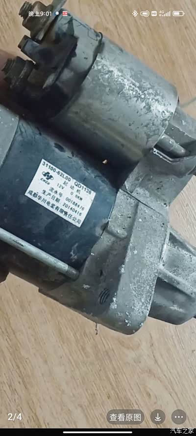

大神们,新奥拓起动机敲几下就着火,是没碳刷了吗,谁修过,在网上买那种碳刷,长什么样的,我问网店的,都叫我拆开给他看,我说你们开店的都不能确定吗,他说要看,才知道用那种,因为新奥拓的很难确定型号!

你都拆下来了,打开看看不就明白了。估计上图可能性大些

网上20多块钱

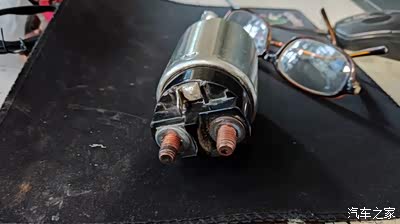

我的是冷天第一把打火,卡卡直响,第二把就好了,有时候第一把打着,着不住火,维修点说是启动机甩轮,网上买让拆下来对比,不知道几齿几键的,有知道的吗

不用换,只是不好回位,拆下保养即可!
