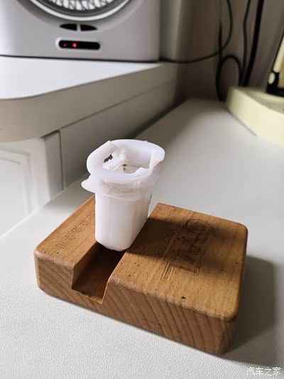

在天猫养车做了360地垫,在tb买了座套,在安装后排座套时发现座椅定位扣压不下去了,汽修店帮忙搞了半天也压不下去说是地垫厚了,找天猫养车搞了半天也压不下去说是原来就没有压下去,找专业座套安装搞了半天也压不下去说不是地垫原因拿掉地垫也压不下去,我自己研究了半天也搞不好,求助万能的车友帮忙看看你们的座椅卡扣是不是原来也没有压下去?  或者是有没有什么方法可以压下去?
卡扣有2个一边一个,白色的卡扣(如上图)在车底座的铁皮上,座椅下面是个U型金属的。

你这东西好像坏了,这个东西是先装在车上再把座椅按下去的

坐垫后方有钩子

这个后座卡扣有卖的,我在15年的时候就买过。安装的时候把这个卡扣先放进卡槽里再按下座位卡勾。

卡子坏了, 这个一拆就容易坏掉,

地板舟山车友的回复可能是主要原因,我仔细查看了椅子后面还有2个定位卡,如果不卡住可能会影响前面的卡子下不去,已经把后备箱所以东西清空,,,下次再试试,,,天气太闷弄一会儿衣服就湿透了。

    回答这个问题呢其实很简单,但肯定能帮到你,因为我买过两次。
    某宝 搜上海 德奥 车品
    老款奥迪A4 A6 A6L 后排座椅护套卡子座椅卡扣。

    把卡子先按到坐垫下面的钩子上,然后用力往下压就能卡到车上了

    钻车里,跪在后座上,找准那个卡口位置,用膝盖对准了,往下使劲兑它就压进去了。
