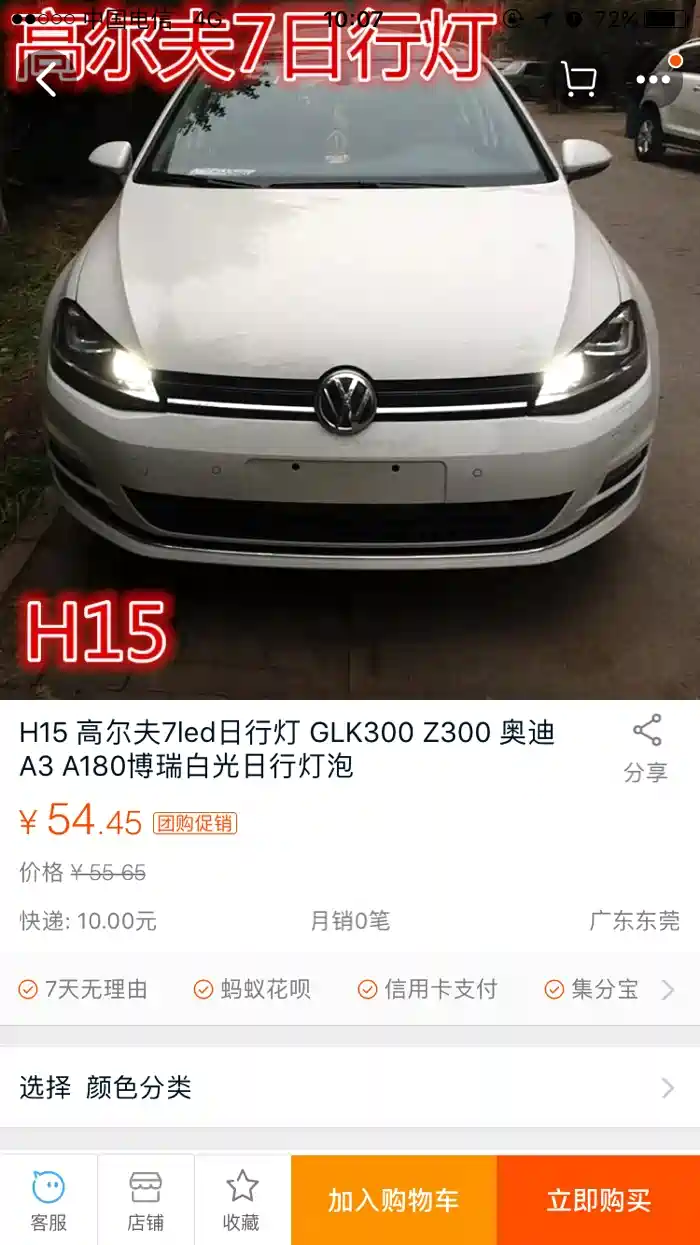

可以换,h15型号的,我之前买了600多一对的,结果发现效果不好,两边很亮,就是路面不亮,不知道是不是改装店水平太差,你要是不想花钱只是讨厌那日行灯,就让人用5053线把日行灯关掉
上海车友2160296 楼主 关禁闭 已屏蔽
sagitar80 2017/02/28 09:31:00 发表在 主楼
另外,换灯影响质保不?换过的车友分享下方案,谢谢
这个可以吗?

自豪不能换led灯泡

不可以,旗舰,RL可以

灯的线路上有限制吗?

具体不是很清楚

是不是不能单独换日行灯,必须和远光一起换掉?

远光和日行灯是一个灯泡

看来要完美的效果得装透镜了
