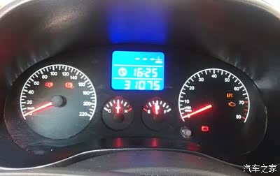

现在的补胎工艺非常的成熟,请放心去补就是了。
给你说明一下吧,我的车胎在1万多公里是补钉子扎了,慢慢软气,到补胎处,对方给我介绍补胎的方法有2种,1种是常规补胎,就是1个10平方厘米大的创可贴一样的东西,直接从内部贴上(当然创口要先处理),说是至少可保3到5万公里,价格15元;另一种就是创可贴带凸起物的,凸起部分可以填充到创口里面,完全粘合后跟新胎一样,可保终身不坏。价格50元;我直接选了后者,本来我的胎是被钉子扎了,由于橡胶的弹性,创口内实际是没有什么空间的,所以补胎的要填充东西进去,就要用更大的钻头顺着创口去把胎钻个小洞(我插,当时看得我心疼惨了),可怜的是,补胎的在钻孔时把钻头给搞断了,我晕,两边都肉疼了,(对方疼1根钻头200多块,我疼的是洞钻了一半,他没有备用钻头了),由于没有备用钻头,店家建议我用普通的方法,说是保5万公里。我同意了,然后就用砂纸清理创口,贴“膏药”10分钟搞定,总计花了40分钟左右,店家这单生意不算人工,都亏了200块左右,但是态度还是很好。做完动平衡,把补了的胎装后轮,就OK了。
我的车现在31000多一点了,每月都要跑300公里左右高速,平时在城内,一切正常,哦,我的坐驾是瑞虎3.有图为证。
