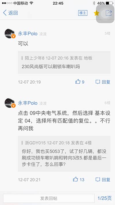

我刷了转向轻拨5下 过了2天时间 怎么自己又变回轻拨3下了 怎么回事?

更改后没有复位。。一般改了复位就会成功。。

 我刷了的,但是没出现这个呀,不行的话你再改一下编码,改成别的,然后再改回五下的编码,再看看

怎么复位啊 确定就不行吗

一楼正解

恢复下就ok了

刷完隐藏后点下复位
