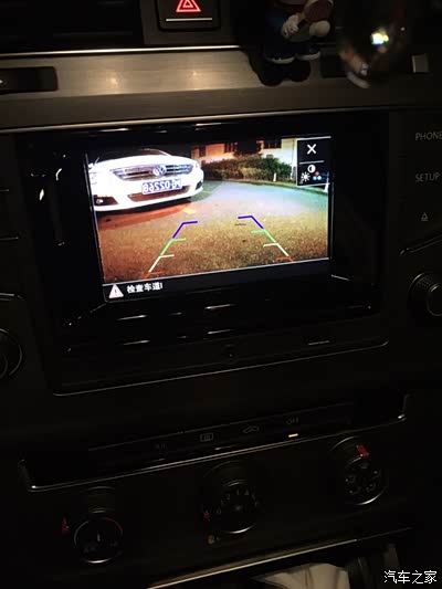

为了安全舒适,今天去一家东莞的贴膜店改装1.6手动高7,从某宝买的后座出风口配件,从4S拿了个舒适版的5寸MIB。忙了整个下午,后座出风口改好了,但倒车影像只装了摄像头,对线路接头无从下手,带小孩等好麻烦。请问下有没有改装过倒车影像的,给点详细的建议,怎么改线和接头,是否要刷什么,不胜感激!!

你用的牌照灯摄像头吧?那你要买视频转接,还有就是延时继电器,这个一定要???不然的话装完倒车灯会常亮,然后用5053刷个编码,我就是不懂一点一点装的现在牌照灯接acc常亮,我也懒的去弄了,我弄这个一点不懂,买一个东西店家教你一点我都快疯了,麻烦的很

要买个视频转接线如果15款的还要买网关线跳网关,还要刷程序挺麻烦的

我的是16款的,自己做接头可以吗?视频线能给个链接吗?谢谢啦!

可以啊,那个我也没有链接,自己淘宝搜一下好多20来块钱

这么麻烦啊,早知道我不弄了。改装的也不懂,为了确认倒车线还在尾箱上把其他线扎破了测电流,相当于破了几根线。我5053的线也没有呢。

你可以装好找人改一下编码,或者直接去店里让人给你弄

    用5053进电脑程序改呀、把有个编码04改成14影像功能就开了、然后么装好摄像头之类的

    不懂,找的水货破线还弄脏弄破我的内饰了,后来找专业的解决了,不用破线用接头的,就是没显示距离的框架。
