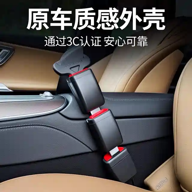

后排座椅装了坐垫,小朋友觉得安全带不好插,后来安装了安全带延长器,但是近期发现延长器拔不出来了。
有没有遇到这样情况的朋友,是怎么解决的?

插进去的时候卡销没归位或者卡滞了导致的,上次我也是第一次没拔下来,调整一下角度别着急,多摁几下安全带卡销的解锁按钮往外拽就能拽出来,以后别装这种东西了

没什么好办法,要不就拆了换个新的安全带插扣,要不然就研究研究咋拆下来,往里按着这个延长器再按红色解锁卡扣也拆不出来吗

延长器卡扣变形卡死了,按住红色按钮左右晃着往外拔;不行就用薄塑料片挑卡扣,千万别硬撬,容易弄坏原车锁座。实在拿不出来找修理厂从背面顶开。另外这个延长器碰撞有风险,不建议长期装在车上。

    就是卡住了,有的安全带延长器质量不过关,经常会有拔出卡滞的问题

      卡住了,喷点wd40,按压的时候也按压一下锁舌,活动活动,应该是能开的,你可以具体发图,给你个具体的解决方案。

      那还是不适配。慢慢晃动往外抽 前后左右全晃 不行的话滴点润滑的试试

      那你是不是插进去的时候插歪了所以把不出来了?这就不是蛮力的事了  慢慢晃动往外拔试试,实在不行加点润滑脂

      延长器卡死别硬拽,按住红色解锁键来回晃动插头,薄片辅助撬卡扣,搞不定就拆锁座背面顶出。第三方安全带延长器有碰撞安全隐患,不建议长期用,坐垫太厚优先换薄坐垫。
