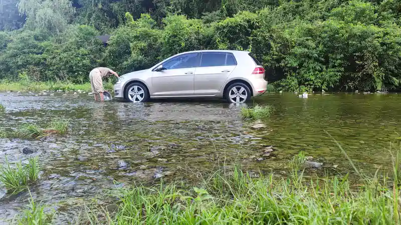

16款高7,方向盘左右打死的时候前轮会有嗡嗡异响声,有没有大神知道是咋回事呢?
