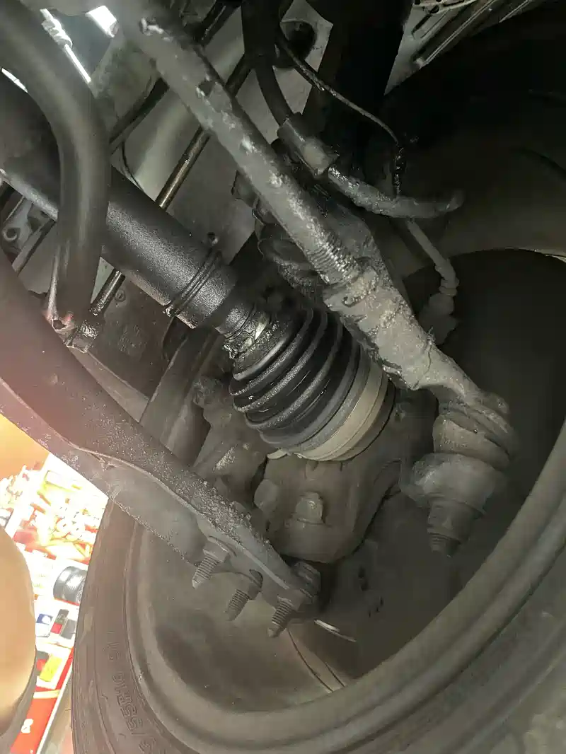

2016款高尔夫半轴漏油,需要修复吗
湖州车友3274082
0浏览 · 2026-06-22 13:06· 发布于浙江
可以不管它吗?修复包多少钱?途虎今天保养说只能换半轴不能修复,真的假的

要修的,半轴防尘套漏油会进泥沙磨损球笼,初期换套就行,拖久了转弯异响,最后要换整条半轴,花费更高

修理包几十块  还没工时贵。淘宝有卖的 厂家修理包  上海发货

皮套破了  油甩出来

毫无疑问,抓紧修复,不然万向节或者轴承,没有润滑,就会加速磨损,大众售后挺好,赶紧去店里看下吧

换套就可以,但如果已经磨损了有异响了,确实有可能需要换半轴,可以去别的修理厂看看

估计是胶套破了,或者是卡子卡不住油往出甩,这玩意倒是有修包,不过我这长时间就没见过几个能给换修包的,纯属费力不讨好,换修包的工时比换新半轴还贵,然后还没法保证啥时候坏,不过肯定没有新件抗用,主要是新件还有质保,修包啥也没有

两种方案,如果只是漏油换防尘套就行,如果漏油同时转弯的时候咔咔响,就得换半轴了

一定要修,防尘套漏黄油进泥沙,打方向会咔咔响,拖久了直接磨坏半轴更费钱。没异响就单独换防尘套,有异响直接换球笼总成,换完记得加满润滑脂、卡紧卡扣。

一般是能修复的,不过修复这个比较麻烦,所以一般地方不愿意给弄,工时费不高,多走几家修理店问问

你这个状态修的必要不大了,现在没感觉有异响吗?这里面的油都甩没了,铁和铁磨损了,有间隙了,要想省钱就坚持换套子

它的作用是密封球笼,防止内部的润滑脂(黄油)甩出,同时阻止外部的沙石、泥土进入球笼内部,一旦漏油,球笼内部会迅速失去润滑,导致内部钢珠和轨道干磨。初期可能只会听到转弯时的“咔咔”异响,随着时间推移,球笼会严重磨损甚至断裂,最终可能导致车辆在行驶中失去动力,所以尽快处理吧

确定是半轴漏的吗?这么大的出油量我感觉不像半轴的黄油。

确定是半轴球笼润滑脂泄漏?
从第二张照片看不像是半轴球笼润滑脂泄漏,球笼内加注的是润滑脂,非润滑油,很高粘度(像牙膏)。球笼润滑脂如果泄漏被半轴旋转甩出附着在附近部件上,看起来是斑点或块状而不是油浸润状。
ABS传感器线束上有油滴状负附着物,检查下是否刹车油或者其它油液泄漏
需要进一步确认来源。
