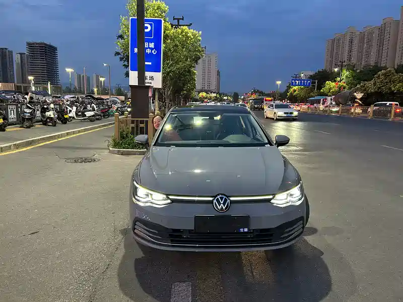

问 高8pro如何关闭紧急制动 删除 推荐精华 置顶 取消置顶 关闭回复 打开回复 推荐编辑 楼主禁言 移动帖子 重置头像 操作记录 小书包0653 0浏览 · 2026-06-12 20:21· 发布于陕西 23款高8pro紧急制动如何关闭,这个功能好鸡肋,稍微有点报警就会紧急制动,论坛有没有大神会关闭这个功能啊 举报 打开汽车之家 阅读体验更好 相关问题 更多 问初入新手请教 0回答 问更换正时皮带 0回答 问高尔夫6后刹车片 0回答 问关于燃油宝的使用 0回答 问高尔夫加速达拉达拉响 0回答 问求车 0回答 全部回复 只看楼主 吉和街 关禁闭 已屏蔽 探岳 1、车辆设置紧急制动的初衷,也是车辆主动安全配置的一部分,在车辆遇突发情况或者紧急情况下,车辆采取的一种主动安全措施,确保车辆及驾乘人员的安全2、如何关闭行使中的紧急制动(AEB):按中控CAR健或者中控车机上的车辆图标,进入驾驶辅助界面,找到车前测距监控系统,取消勾选功能,就可以关闭3、重要提醒:关闭后熄火重新启动,会自动恢复开启,每次用车需要重新调整。另外,AEB是车辆的关键安全配置,高速或者特殊复杂路况行使时,建议保持开启状态 06-13 08:54 来自安徽 回复 沙发 屏蔽此人 举报 删除 取消删除 禁言 重置头像 共有条对话 > 高尔夫的朋友 关禁闭 已屏蔽 修理店问问,这功能***,有的车能关,我就喜欢手动的,动不动就刹车,太***了! 06-13 09:37 来自上海 回复 板凳 屏蔽此人 举报 删除 取消删除 禁言 重置头像 共有条对话 > 老E的巴赫 关禁闭 已屏蔽 奔驰E级 永久记忆关闭 好像得obd编码, 06-15 09:37 来自吉林 回复 地板 屏蔽此人 举报 删除 取消删除 禁言 重置头像 共有条对话 > 阿杰瑞米瓦德 关禁闭 已屏蔽 奔驰C级 这得问问4S店吧,自己不太行吧 06-15 13:10 回复 屏蔽此人 举报 删除 取消删除 禁言 重置头像 共有条对话 > 没事爱玩车 关禁闭 已屏蔽 护卫舰07 内容正在审核··· 查看回帖内容查看操作记录 06-16 14:39 来自吉林 屏蔽此人 删除 取消删除 禁言 重置头像 共有条对话 > 偷渡南方的企鹅 关禁闭 已屏蔽 奥迪A7L 不用直接永久关闭,先在车机把预碰撞灵敏度改成滞后,误刹会明显变少;想彻底关掉可以去4S刷编码或者改装店刷隐藏,但永久关闭会失去防撞保护,还是建议优先调灵敏度 06-16 15:29 来自吉林 回复 屏蔽此人 举报 删除 取消删除 禁言 重置头像 共有条对话 > ikun顶流 关禁闭 已屏蔽 迈腾 车机设置里如果关不掉就需要刷电脑关了 06-17 09:01 来自吉林 回复 屏蔽此人 举报 删除 取消删除 禁言 重置头像 共有条对话 > Aurora330 关禁闭 已屏蔽 紧急制动是车辆安全配置,不建议关闭,但是为了防止误判,可以把灵敏度调低 06-17 16:15 回复 屏蔽此人 举报 删除 取消删除 禁言 重置头像 共有条对话 > 欢喜李李就是我 关禁闭 已屏蔽 这个功能就是每次你重启车辆,都要重新关闭,不能永久关闭吧,主要也是为了你的安全,有时候难免溜号吧,紧急制动还能保证安全 06-22 15:03 来自吉林 回复 屏蔽此人 举报 删除 取消删除 禁言 重置头像 共有条对话 > 秦始黄焖鸡 关禁闭 已屏蔽 哈弗大狗 倒车的好关,双闪附近的那四个按键,左下角泊车系统设置,关了泊车制动和驶出车位辅助就行,而且带记忆,往前开的主动刹车在驾驶辅助设置里,车前测距监控系统关了就行,但是每次上车都得关一遍,彻底关好像得拿电脑刷了 06-23 08:19 来自吉林 回复 屏蔽此人 举报 删除 取消删除 禁言 重置头像 共有条对话 > 你好我叫金骏眉 关禁闭 已屏蔽 银河E5 每次上车设置一下,但是永久关闭只能用电脑刷,但是这个功能有用的时候是真有用,适应适应别关了 06-23 10:59 来自吉林 回复 屏蔽此人 举报 删除 取消删除 禁言 重置头像 共有条对话 > 小邋遢oi 关禁闭 已屏蔽 雅阁 在车机驾驶辅助里找找看,但这种关闭只对你本次驾驶有效,下次启动又得重新设置,不过这功能对安全还是挺有保障的,建议别关 06-23 15:22 来自吉林 回复 屏蔽此人 举报 删除 取消删除 禁言 重置头像 共有条对话 > 修配厂丁工 关禁闭 已屏蔽 迈腾 显示屏车辆设置,有灵敏度调节 06-24 15:25 来自吉林 回复 屏蔽此人 举报 删除 取消删除 禁言 重置头像 共有条对话 > 喝车不开酒99 关禁闭 已屏蔽 速腾 这个配置是非常重要的安全配置,值好几千块呢,不建议你关闭,关键时候能救命 06-25 12:30 来自吉林 回复 屏蔽此人 举报 删除 取消删除 禁言 重置头像 共有条对话 > 还想在主楼增加内容?点击续写主楼内容 登录 参与更多互动 发表回复 打开App,查看更多评论 首 页 上一页 下一页 末 页 跳 转 取 消 还想在主楼增加内容?点击续写主楼内容 登录 参与更多互动 系统故障 发表回复 图片最多上传9张 微信好友 微信朋友圈 新浪微博 QQ好友 QQ空间 取消 相关推荐 加载中
