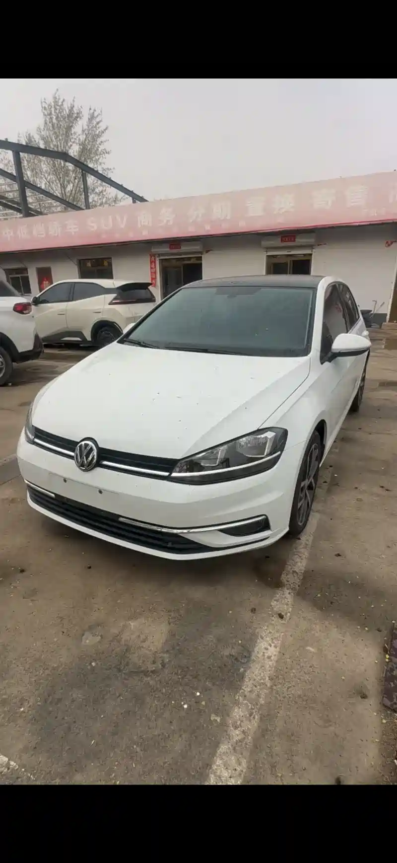

问 19款280豪华 删除 推荐精华 置顶 取消置顶 关闭回复 打开回复 推荐编辑 楼主禁言 移动帖子 重置头像 操作记录 奋斗小青年242 0浏览 · 2026-04-14 13:06· 发布于河北 挂D档不走,必须加油才有,且上坡起步时遛车,1档升2档有时候顿挫!车子不显示故障码!跑了6万公里!各位大神有这种情况?给老弟分析一下 举报 打开汽车之家 阅读体验更好 相关问题 更多 问20款高尔夫改装问题 0回答 问高六手动变速箱处渗油 0回答 问行驶过程突然刹车 0回答 问高尔夫7异味 0回答 问怠速抖动 0回答 问事故刮碰怎么处理 0回答 全部回复 只看楼主 奋斗小青年242 楼主 关禁闭 已屏蔽 高尔夫 车是买的二手的开了一个月了,在县城的小修理厂说是正常开,没事,想去4S店去检测一下,看看论坛里有遇到的吗?有知道的师傅,大神们给小弟看下,这种情况正常吗? 04-14 13:16 来自河北 回复 沙发 举报 删除 取消删除 禁言 重置头像 共有条对话 > 雨后阳光880315 关禁闭 已屏蔽 五菱宏光 你这情况我认为是双离合变速箱的问题,6万公里刚好是干式双离合出毛病的里程。就是离合器片磨损、阀体卡滞,导致起步没劲、顿挫溜车。直接去4S店做个变速箱检测,该换离合器片就换,别去小修理厂瞎修。 04-14 13:21 回复 板凳 屏蔽此人 举报 删除 取消删除 禁言 重置头像 共有条对话 > 秦始黄焖鸡 关禁闭 已屏蔽 哈弗大狗 找个专修变速箱的地方看看吧,离合器片和机电单元我感觉肯定有一个有问题的了 06-23 08:52 来自吉林 回复 地板 屏蔽此人 举报 删除 取消删除 禁言 重置头像 共有条对话 > 还想在主楼增加内容?点击续写主楼内容 登录 参与更多互动 发表回复 打开App,查看更多评论 首 页 上一页 下一页 末 页 跳 转 取 消 还想在主楼增加内容?点击续写主楼内容 登录 参与更多互动 系统故障 发表回复 图片最多上传9张 微信好友 微信朋友圈 新浪微博 QQ好友 QQ空间 取消 相关推荐 加载中
