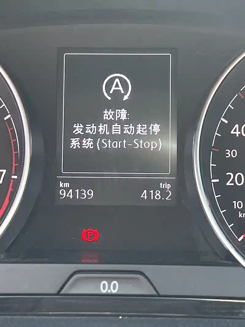

问 高尔夫 7 启停故障,电脑没有故障码 删除 推荐精华 置顶 取消置顶 关闭回复 打开回复 推荐编辑 楼主禁言 移动帖子 重置头像 操作记录 来瓶青啤 0浏览 · 2026-04-06 14:37· 发布于山东 买的二手车,启停从来没有停过,突然报故障,电瓶电压测的没问题,有知道的大神吗? 举报 打开汽车之家 阅读体验更好 相关问题 更多 问关于网关的问题 0回答 问高尔夫8变速箱故障 0回答 问高 6 防冻液漏 0回答 问1.4T保养问题 0回答 问高尔夫6代原厂件 0回答 问米其林皓月4 0回答 全部回复 只看楼主 慕岚之途 关禁闭 已屏蔽 岚图知音 大概率是电瓶健康度不足(电压正常≠容量够),其次是启停开关、传感器、积碳/节气门问题。先去测电瓶CCA容量,再清节气门、查启停开关/轮速传感器,用电脑读故障码定位,别只看静态电压。 04-06 15:35 来自湖北 回复 沙发 屏蔽此人 举报 删除 取消删除 禁言 重置头像 共有条对话 > 会车要关远光灯 关禁闭 已屏蔽 高尔夫7启停报故障却没码,大概率是电瓶参数不匹配而非单纯电压正常,二手车换过非原厂AGM电瓶就会触发保护,还有就是发电机发电量异常、刹车灯开关信号故障或机舱传感器接触不良,先刷写启停控制单元编码,再测发电机静态/动态发电量,基本能找到问题。 04-06 17:59 来自北京 回复 板凳 屏蔽此人 举报 删除 取消删除 禁言 重置头像 共有条对话 > 彩虹天堂呀 关禁闭 已屏蔽 奥迪A4L 先确认电瓶规格与健康度,断电重置;仍报错则读码,优先修刹车开关/节气门,必要时升级软件。二手车别忽略电瓶被换错的情况。 04-07 12:51 来自吉林 回复 地板 屏蔽此人 举报 删除 取消删除 禁言 重置头像 共有条对话 > 吉和街 关禁闭 已屏蔽 探岳 仪表盘出现启停故障,电脑读取没有故障码,重点检查一下车辆的电瓶匹配度(应该是更换的电瓶参数和健康度),再坚持一下启停开光、车辆传感器等排除点。 04-09 09:47 来自安徽 回复 屏蔽此人 举报 删除 取消删除 禁言 重置头像 共有条对话 > 还想在主楼增加内容?点击续写主楼内容 登录 参与更多互动 发表回复 打开App,查看更多评论 首 页 上一页 下一页 末 页 跳 转 取 消 还想在主楼增加内容?点击续写主楼内容 登录 参与更多互动 系统故障 发表回复 图片最多上传9张 微信好友 微信朋友圈 新浪微博 QQ好友 QQ空间 取消 相关推荐 加载中
