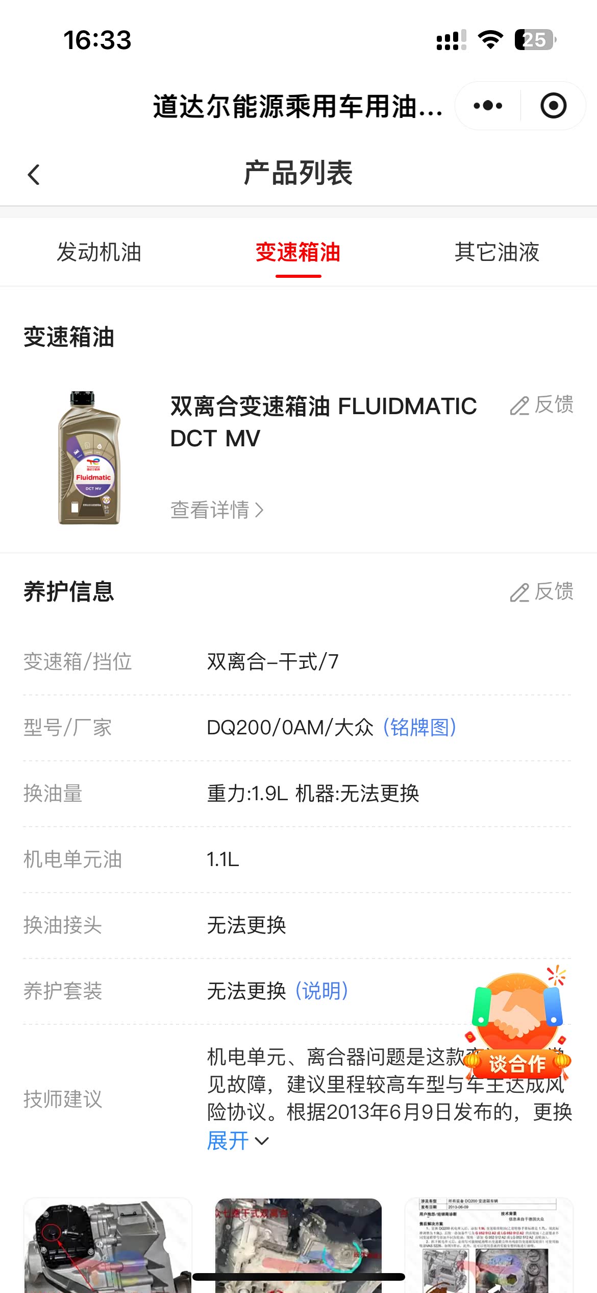

问 换变速箱油选重力换还是机器换?700块和1400块到底值不值? 删除 推荐精华 置顶 取消置顶 关闭回复 打开回复 推荐编辑 楼主禁言 移动帖子 重置头像 操作记录 杭州车友9700009 0浏览 · 2026-01-16 19:39· 发布于浙江 高7,换变速箱油,汽修店说重力换油大约能换五六升,700块,机器换油能换12升,1400块,选哪个啊,大家都怎么换的,费用多少 举报 打开汽车之家 阅读体验更好 相关问题 更多 问1.4T保养问题 0回答 问16高尔夫日行灯问题 0回答 问大众高尔夫的通病吗? 0回答 问高尔夫急加速有气流声 0回答 问高尔夫天窗漏水 0回答 问高尔夫6后刹车片 0回答 优质解答 高尔夫的朋友 关禁闭 已屏蔽 01-17 16:34 来自上海 回复 屏蔽此人 举报 删除 取消删除 禁言 重置头像 共有条对话 > 全部回复 只看楼主 无心五福临门 关禁闭 已屏蔽 高尔夫 没有变速箱油吧!只有齿轮⚙️润滑油,好像没那么贵,干式双离合变速箱 01-16 20:03 来自辽宁 回复 沙发 屏蔽此人 举报 删除 取消删除 禁言 重置头像 共有条对话 > 木木追不上的夏树 关禁闭 已屏蔽 高尔夫 干式的哪里来的这么多变速箱油,只有齿轮油,一点点。 01-17 09:54 来自浙江 回复 板凳 屏蔽此人 举报 删除 取消删除 禁言 重置头像 共有条对话 > 高尔夫的朋友 关禁闭 已屏蔽 最多400左右,3.2升,重力换 01-17 16:29 来自上海 回复 地板 屏蔽此人 举报 删除 取消删除 禁言 重置头像 共有条对话 > 高尔夫的朋友 关禁闭 已屏蔽 01-17 16:34 来自上海 回复 屏蔽此人 举报 删除 取消删除 禁言 重置头像 共有条对话 > 还想在主楼增加内容?点击续写主楼内容 登录 参与更多互动 发表回复 打开App,查看更多评论 首 页 上一页 下一页 末 页 跳 转 取 消 还想在主楼增加内容?点击续写主楼内容 登录 参与更多互动 系统故障 发表回复 图片最多上传9张 微信好友 微信朋友圈 新浪微博 QQ好友 QQ空间 取消 相关推荐 加载中
