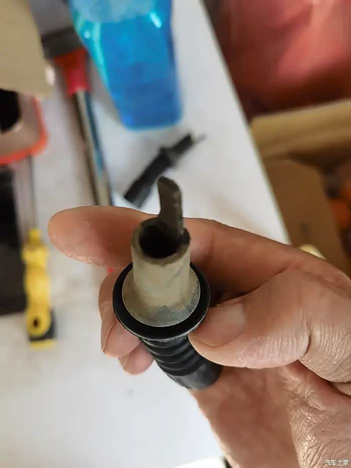

然后我看到后排两侧脚垫下边都有积水,水都是那种臭味,后排座椅不湿,看了前排两侧脚垫下边也是湿的,但是没有积水,因为天窗两侧排水管都漏过水,特意看了一下两侧A柱,没有滴水的痕迹,门板也看了,后备箱,备胎那块也看了,都没有水,各位大哥大姐,这是怎么回事呀,有遇到过这种情况吗?

高尔夫的朋友 关禁闭 已屏蔽
去修理店检查,一般都是天窗排水管问题,换一体硅胶管,然后把堵头的盖子剪了

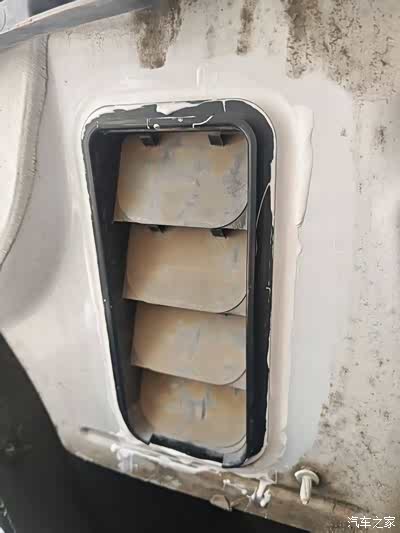

2000年的超人 关禁闭 已屏蔽
高尔夫
后面还有两个出气口,合不严也会漏

wxg513 关禁闭 已屏蔽
哈弗H5经典
后杠拆了,两边打胶就好了。
