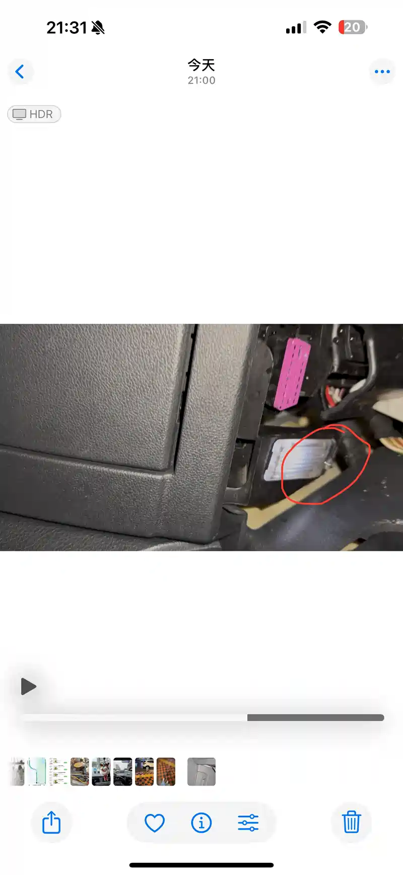

问 高尔夫7漏水了 删除 推荐精华 置顶 取消置顶 关闭回复 打开回复 推荐编辑 楼主禁言 移动帖子 重置头像 操作记录 哟吼吼吼嘿嘿嘿 0浏览 · 2025-07-02 21:39· 发布于天津 15的车,之前一直都没事,今天大暴雨,今天发现这里在滴水,滴的还很快,马上8万公里了,有知道是哪里的问题的吗?求大神帮忙指点一下!(位置是方向盘左下的照明灯) 举报 打开汽车之家 阅读体验更好 相关问题 更多 问升档问题 求解? 0回答 问下支臂胶套显点开裂 0回答 问高尔夫导航如何加装 0回答 问离合器间隙影响传动吗 0回答 问左远光灯憋了吗?? 0回答 问高尔夫 6 故障码 0回答 全部回复 只看楼主 细族孤门 关禁闭 已屏蔽 我的之前也有这个问题,是天窗空调管接口那脱胶了,水顺着A柱的装饰板留下去的,去网上买个一体的管换上就好了。 2025-07-03 08:58 来自广东 回复 沙发 屏蔽此人 举报 删除 取消删除 禁言 重置头像 共有条对话 > azkidou 关禁闭 已屏蔽 天窗排水管橡胶的老化了,汛期了,抓紧时间换吧200~300块钱搞定 2025-07-03 09:53 来自北京 回复 板凳 屏蔽此人 举报 删除 取消删除 禁言 重置头像 共有条对话 > tandyguo 关禁闭 已屏蔽 现才漏水?已经很不错了 2025-07-03 17:22 来自广东 回复 地板 屏蔽此人 举报 删除 取消删除 禁言 重置头像 共有条对话 > 江苏小炜 关禁闭 已屏蔽 A柱,天窗管子的上面和下面的接头,老化后缩了变短,上面漏到顶子,下面漏到地板里 2025-07-03 17:37 来自江苏 回复 屏蔽此人 举报 删除 取消删除 禁言 重置头像 共有条对话 > 佛山车友6904094 关禁闭 已屏蔽 估计是天窗排水管的出水口堵塞了,然后从A柱的接口那里流出来了。 2025-07-04 11:00 来自广东 回复 屏蔽此人 举报 删除 取消删除 禁言 重置头像 共有条对话 > 烈日雄风上秋名山 关禁闭 已屏蔽 天窗排水管堵塞或脱落 2025-07-07 13:54 来自吉林 回复 屏蔽此人 举报 删除 取消删除 禁言 重置头像 共有条对话 > 樱桃纸鸢 关禁闭 已屏蔽 楼兰 看着像前挡玻璃排水孔堵了,水顺着 A 柱流进来的。通一下排水孔试试? 2025-07-08 16:10 来自吉林 回复 屏蔽此人 举报 删除 取消删除 禁言 重置头像 共有条对话 > 高尔夫的朋友 关禁闭 已屏蔽 换这种管子就行,然后把出水口的盖子拆了,这样不会堵了,出水也快!高尔夫天窗骨架容易裂,我都换了3个了,目前不漏水!骨架也要检查一下有没有裂开,单换管子没用 2025-07-08 21:15 来自上海 回复 屏蔽此人 举报 删除 取消删除 禁言 重置头像 共有条对话 > 赤峰车友1391549 关禁闭 已屏蔽 我的漏水终点和楼主的一样,看大家的回复我的应当也是天窗了。我 扣开驾驶侧的仪表侧挡板,和小的储物盒,发现是仪表位内侧一个铁的横梁上边有海绵那里滴水到保险盒外侧到那个电脑检测口最后到那个小灯那里滴答到脚垫上。今天又下雨了,先接上水,等睛天了再鼓捣一下,看能不能比去4S店省点。 插个关于水的话题,我车2016.12月上的户,老车了(露天放),之前出现后备箱备胎下积水了,清理出有2矿泉水瓶吧,没找到进水原因(我也没有涉水过深的路面),在想不会也是天窗做怪吧,那段时间是连下好几天雨。 2025-07-25 09:45 来自内蒙古 回复 屏蔽此人 举报 删除 取消删除 禁言 重置头像 共有条对话 > 周扒皮钻鸡窝 关禁闭 已屏蔽 前两天北京大雨我也漏了,4s店四根全换676,据4s店展示说新的天窗水管在接头地方加长了不会在像之前脱落开胶了 2025-07-30 11:29 来自北京 回复 屏蔽此人 举报 删除 取消删除 禁言 重置头像 共有条对话 > 小牛王1 关禁闭 已屏蔽 前挡玻璃密封条老化或破损:前挡玻璃与车身连接处的密封条如果老化、开裂,暴雨时雨水会顺着缝隙往下流,而方向盘左下区域靠近前挡玻璃下方,很可能被渗入的雨水波及,导致该位置滴水。 2025-07-31 11:44 来自吉林 回复 屏蔽此人 举报 删除 取消删除 禁言 重置头像 共有条对话 > 还想在主楼增加内容?点击续写主楼内容 登录 参与更多互动 发表回复 打开App,查看更多评论 首 页 上一页 下一页 末 页 跳 转 取 消 还想在主楼增加内容?点击续写主楼内容 登录 参与更多互动 系统故障 发表回复 图片最多上传9张 微信好友 微信朋友圈 新浪微博 QQ好友 QQ空间 取消 相关推荐 加载中
