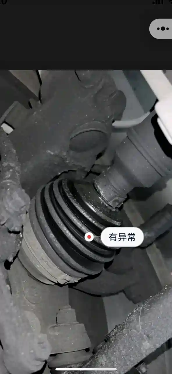

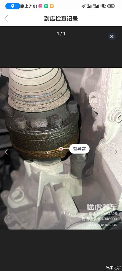

高尔夫7右前半轴这里漏油,某虎说要更换半轴总成,原厂一千多,品牌件六百多,有必要更换吗?
又说发动机支架胶间隙过大,换一个四百多,需要换左右各一个,需要换吗?

半轴外球笼时间久了是有概率漏油,没有异响只需要更换外球笼修复包就可以了,二三百块钱足够了。发动机的机脚胶一样的道理,时间久了老化开裂缓冲失效就会抖动。要是有明显发动机抖动就换掉,抖动没明显增大可以不换。

修复就可以,发动机支架间隙大如果没有明显异常感受就不需要换

发动机如果没明早异常,比如抖动噪音什么的,就不用了。途虎经常这样搞,都是上了年纪的老车子,哪能十全十美。

多少公里了啊,半轴漏油肯定需要更换

我的15年高七,11万3千公里,两侧半轴都渗油,一直这么开着,没啥事,等严重了再换

24年时候途虎保养,这里渗油,也没管,问了下价格500左右。
