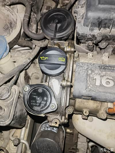

请帮看看是啥问题?
贵港南昌

油是怎渗出来的?机盖密封不好?

高尔夫机油盖周边有油渍,可能是机油加注时溢出未擦净,或盖垫老化、盖未拧紧导致渗油。处理方法:先化油器清洗剂清洁油渍,检查盖垫是否老化,若老化需更换;拧紧机油盖,观察后续是否再渗油。

检查下机油盖的密封圈,看起来是从机油注入口这里渗出来的,可能是盖子密封圈老化密封不好

这也不一定是漏油,因为可能是在加机油的时候,漏掉的,所以说不要担心。

高尔夫发动机渗油先检查机油加注口盖密封圈是否老化,这个位置漏油很常见。再看气门室盖垫有没有变形或渗漏痕迹,16V发动机这个垫子容易老化。建议擦干净油渍跑几天观察渗漏点,小问题换密封圈就行。

先擦干净再观察 毕竟是机油加注口不排除是泼洒出来的 如果还有一般就是密封不行了 老化或损坏导致渗油 换个密封圈就好了

我今天给发动机舱干净了,回头观察观察哪里漏

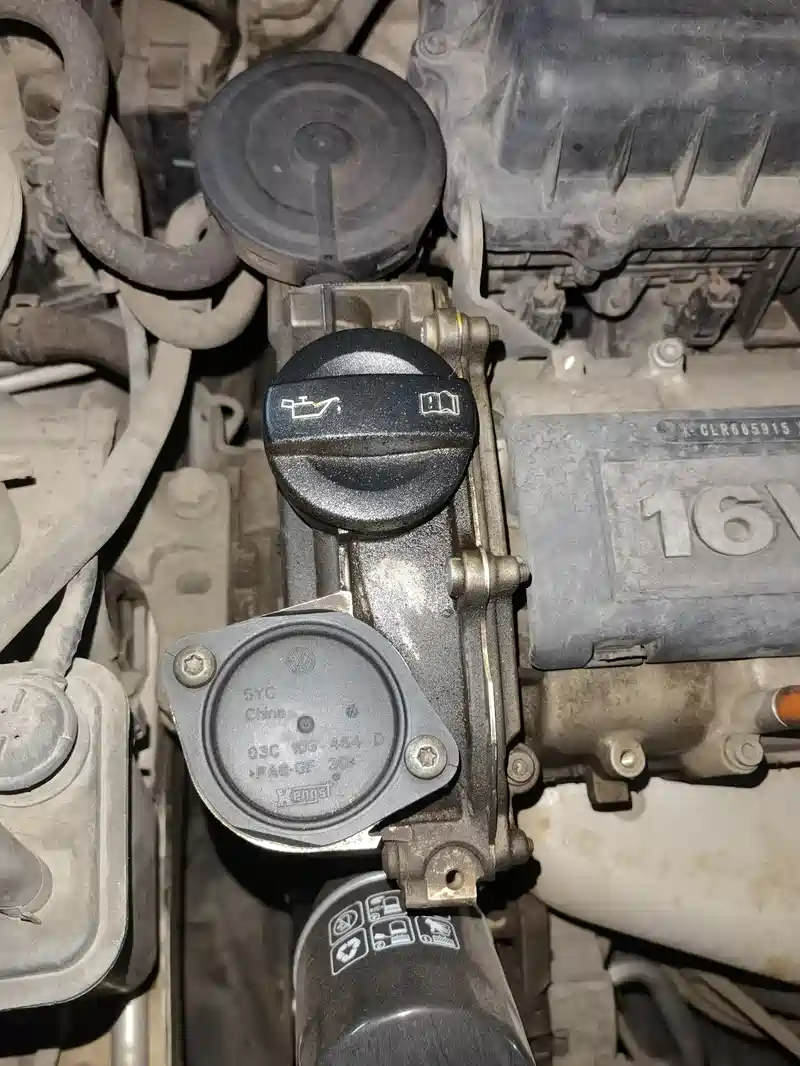

今天换了新了机油盖,先观察看看

换个机油盖密封圈就行

机油盖密封胶垫老化造成的渗油,不用管,没什么影响
