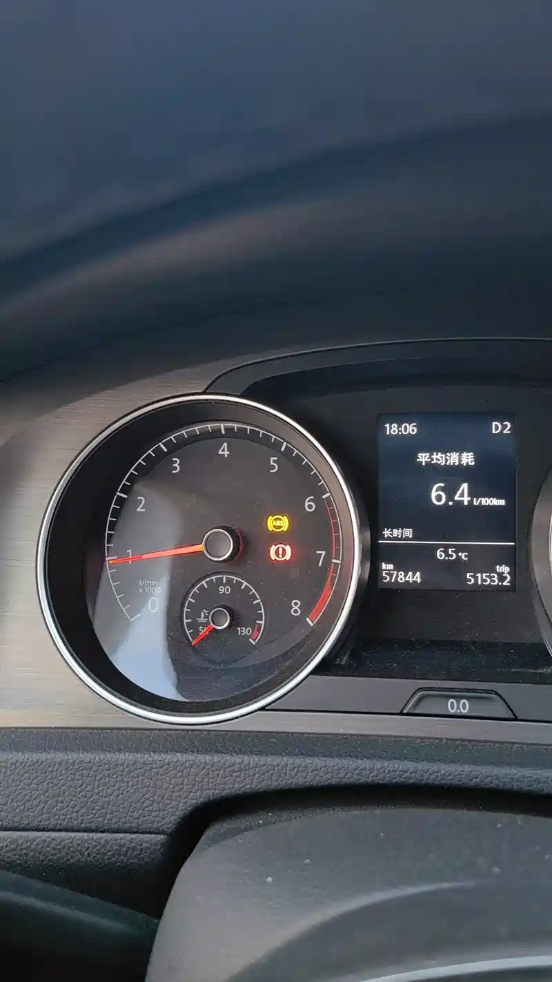

高尔夫7,1.4T
本来正常行驶中,按了下空调按钮,突然就开始“滴滴滴”响了三声,制动警报亮起。在路边停了一小会儿,再启动,就abs和制动警报都亮起了。
但开着一直没觉得有问题。
第二天到修理厂,师傅说有可能是误报,先用电脑把警报消了,他又开着转了几圈,告诉我再亮了再来。结果还没开半个小时,制动警报又亮了。
可开着没有任何感觉啊…
有同样情况的朋友么?怎么解决呢?

这种情况只要在驾驶过程中没有任何异常的话大概率就是信号接受错误的问题,有可能是传感器插头接虚或者接触不良导致,也有可能是传感器故障,可以先用万用表测一下就可以了

这和开空调和关系应该不是很大吧!这个应该刹车系统或者是手刹系统出现了问题。

如果开着没啥太大的问题和异常,大概率是传感器故障,或者线路接触不良短路之类的,不行再去看看故障码

换了传感器吗,我的昨天刚换了一个,245元,不知道是不是贵了
