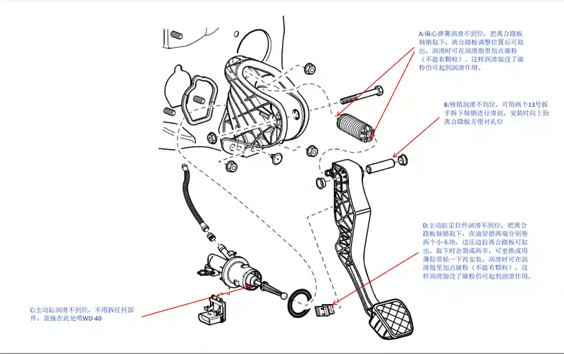

本人车子是12年手动档,不到10万公里的样子,近期发现踩下离合会有咯吱咯吱的异响,后经查阅资料,目前已解决上述问题,现把解决问题的过程分享给大家供参考:
经查离合器异响的原因主要有以下几个方面(见图)

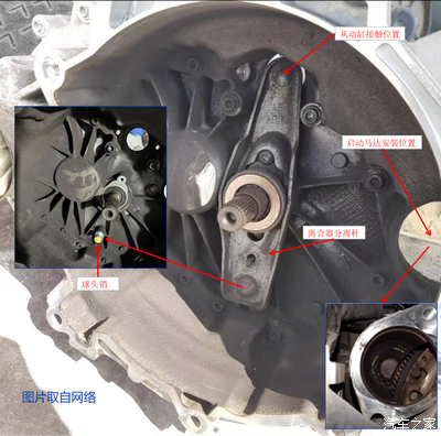

在对以上四个位置做完润滑后,如果踩离合时仍有咯吱声音,那应该就是下图的原因
以下机件位置图片供参考
