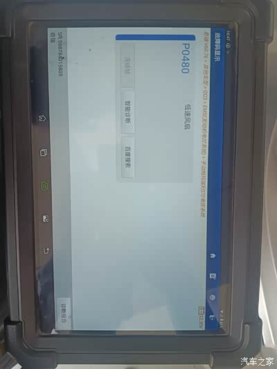

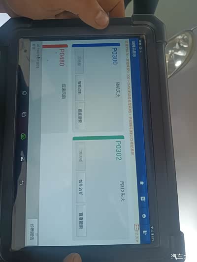

问 2012款奇瑞QQ3时版启航型发动机故障灯亮了什么原因? 删除 推荐精华 置顶 取消置顶 关闭回复 打开回复 推荐编辑 楼主禁言 移动帖子 重置头像 操作记录 衡水车友7185325 0浏览 · 2025-07-11 17:58· 发布于河北 16万公里,突然发观QQ的发动机故障灯亮了,有知道什么原因的吗?清洗了一下节气门阀和进气压力传感器,也不管用。是不是必须去4S店用电脑读一下故障码? 举报 打开汽车之家 阅读体验更好 相关问题 更多 问这样能无限续航了吗? 0回答 问镜子怎么调 0回答 问空调滤芯更换 0回答 问空滤汽滤把手处理 0回答 问版主或管理员请进 0回答 问QQ2026 0回答 全部回复 只看楼主 车轮上的自由 关禁闭 已屏蔽 16万公里老QQ发动机灯亮常见原因:1.氧传感器老化(前后氧都可能);2.三元催化效率下降;3.火花塞或点火线圈老化缺缸;4.油箱盖没拧紧蒸发排放报错。建议先读故障码,小修理店几十块就能读,别直接换件。要是不抖动力正常,大概率是排放系统问题。 2025-07-11 19:59 来自河北 回复 沙发 屏蔽此人 举报 删除 取消删除 禁言 重置头像 共有条对话 > god991 关禁闭 已屏蔽 没必要去4s吧,随便个路边摊都能读故障码,基本都能修 2025-07-11 22:16 来自内蒙古 回复 板凳 屏蔽此人 举报 删除 取消删除 禁言 重置头像 共有条对话 > 幻影追风2021 关禁闭 已屏蔽 买ODB蓝牙读故障码的, 二三十块, 自己查查, 喷油嘴火花塞导致的缺缸最常见 2025-07-12 02:10 来自内蒙古 回复 地板 屏蔽此人 举报 删除 取消删除 禁言 重置头像 共有条对话 > 金领结2013 关禁闭 已屏蔽 赛欧 用手机可以自己读,我的三元催化不行了,用手机可以读出来 2025-07-13 12:34 回复 屏蔽此人 举报 删除 取消删除 禁言 重置头像 共有条对话 > 衡水车友7185325 楼主 关禁闭 已屏蔽 秦PLUS 让4S店读了一下码,缸失火、风扇故障。 2025-07-14 14:14 来自河北 回复 举报 删除 取消删除 禁言 重置头像 共有条对话 > 意难平 关禁闭 已屏蔽 宝骏510 不出意外的话就是2缸的喷油嘴出了问题 2025-07-16 22:47 来自浙江 回复 屏蔽此人 举报 删除 取消删除 禁言 重置头像 共有条对话 > 汽车革命前行 关禁闭 已屏蔽 奇瑞QQ3 一般发动机失火,冷启动时急加速容易出现,积碳问题不大 2025-09-29 14:17 来自河北 回复 屏蔽此人 举报 删除 取消删除 禁言 重置头像 共有条对话 > 还想在主楼增加内容?点击续写主楼内容 登录 参与更多互动 发表回复 打开App,查看更多评论 首 页 上一页 下一页 末 页 跳 转 取 消 还想在主楼增加内容?点击续写主楼内容 登录 参与更多互动 系统故障 发表回复 图片最多上传9张 微信好友 微信朋友圈 新浪微博 QQ好友 QQ空间 取消 相关推荐 加载中
