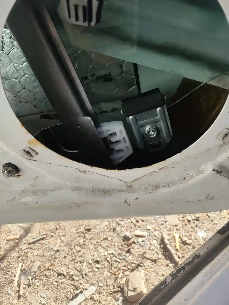

大哥们大佬们,就一个问题。cross  升降器,左前门和骏捷frv升降器通用不。我真闹心。升降器安装好,左边高  右边低。左边卡死了,右边挨不上那个托槽。
换了三个升降器了。玻璃密封槽换了两个,都是原厂的哈,升降器换三个不一样的品牌了,永远都是左边卡死了。右边还没挨上,怎么调角度都不行。玻璃角度。这么拧上就跑偏漏风。
升降器x3  frv的,
玻璃泥槽 x 2 原厂的
目前锁定不是玻璃泥槽的问题。

我现在是都觉得frv和cross玻璃升降器不通用了。

你这问题像是升降器型号不对!骏捷Cross和FRV左前门升降器不通用,别再用FRV的了。买Cross专用的升降器,再按原厂角度装玻璃,别硬拧,不然肯定跑偏漏风,换对件就好。

卖配件应该知道吧,,只能说大部分配件通用,。
