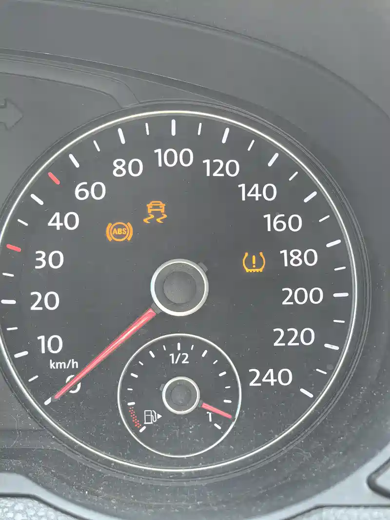

问 今天点火后显示一堆警示信号
davetangtang
0浏览 · 2026-09-05 14:48· 发布于广东
查了一下,分别是ABS和ESP,电子手刹,转向灯(这个早知道没修),方向盘助力?
一般是啥情况,需要怎么修?

痔科医生 关禁闭 已屏蔽
锐志
轮速传感器,没多少钱,动手能力强的话四个才一百不到,自己换

金华555香烟 关禁闭 已屏蔽
奥迪Q3
我二个月前亮过,消了故障码后到现在没亮过了,配件买了放车上。

风信仔 关禁闭 已屏蔽
夏朗
我换了两个后轮传感器300元。

有福之麟 关禁闭 已屏蔽
这个东西消耗品,我出现一个故障,把四个轮都换了,保养时做的

合肥树哥 关禁闭 已屏蔽
夏朗
大众易耗品,轮速传染器,去汽修店电脑读一下那个坏了换那个,基本1百一个,自己去网上一百可以买四个放车上备用!
