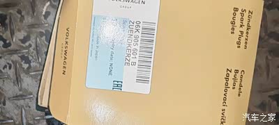

问 16款夏朗380火花塞应该用vkh22还是ikh24? 删除 推荐精华 置顶 取消置顶 关闭回复 打开回复 推荐编辑 楼主禁言 移动帖子 重置头像 操作记录 tigersheep 0浏览 · 2026-03-09 22:24· 发布于广东 16款夏朗380火花塞应该用vkh22还是ikh24?几个卖电装火花塞的商家答复不一样。 举报 打开汽车之家 阅读体验更好 相关问题 更多 问20万公里能买吗 0回答 问大概能卖多少 0回答 问夏朗烧机油吗? 0回答 问二手夏朗的价值 0回答 问夏朗车内有汽油味 0回答 问收个夏朗,请教一下 0回答 全部回复 只看楼主 tigersheep 楼主 关禁闭 已屏蔽 我要申诉 本楼已被删除 查看回帖内容查看操作记录 03-09 23:01 沙发 删除 取消删除 禁言 重置头像 共有条对话 > 南京车友9031371 关禁闭 已屏蔽 380TSI,电装VKH22用了15万公里,保险起见,我基本6万公里一换,目前状态良好,仅供参考! 03-09 23:10 来自江苏 回复 板凳 屏蔽此人 举报 删除 取消删除 禁言 重置头像 共有条对话 > tigersheep 楼主 关禁闭 已屏蔽 6万公里换的vkh22,现在又该换了,原来买的商家推荐ikh24,对比了一下热值高一个点,拿不准了 03-09 23:25 来自广东 回复 地板 举报 删除 取消删除 禁言 重置头像 共有条对话 > 佳佳112 关禁闭 已屏蔽 我也是VKH22,很好用 03-10 22:31 来自广西 回复 屏蔽此人 举报 删除 取消删除 禁言 重置头像 共有条对话 > 专修大众的李师傅 关禁闭 已屏蔽 原厂的不香吗 03-11 15:26 来自上海 回复 屏蔽此人 举报 删除 取消删除 禁言 重置头像 共有条对话 > 色舞 关禁闭 已屏蔽 我用的06K905601E,感觉不错,94833的也用过,加速有迟滞 03-11 17:05 来自山西 回复 屏蔽此人 举报 删除 取消删除 禁言 重置头像 共有条对话 > CCJN200012 关禁闭 已屏蔽 夏朗 用原厂06K905601B。配件商处60多元一个。 03-11 18:19 来自山东 回复 屏蔽此人 举报 删除 取消删除 禁言 重置头像 共有条对话 > 还想在主楼增加内容?点击续写主楼内容 登录 参与更多互动 发表回复 打开App,查看更多评论 首 页 上一页 下一页 末 页 跳 转 取 消 还想在主楼增加内容?点击续写主楼内容 登录 参与更多互动 系统故障 发表回复 图片最多上传9张 微信好友 微信朋友圈 新浪微博 QQ好友 QQ空间 取消 相关推荐 加载中
