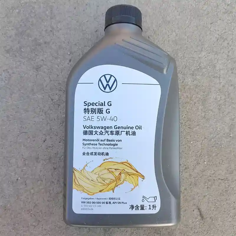

去年国庆保养的车,到目前为止跑了大概4500公里,今天用车液晶屏显示检查机油液位,拔出标尺,如图显示,烧了大概0.5L,以前从来没有烧过。请教大家,是机油问题还是别的问题
