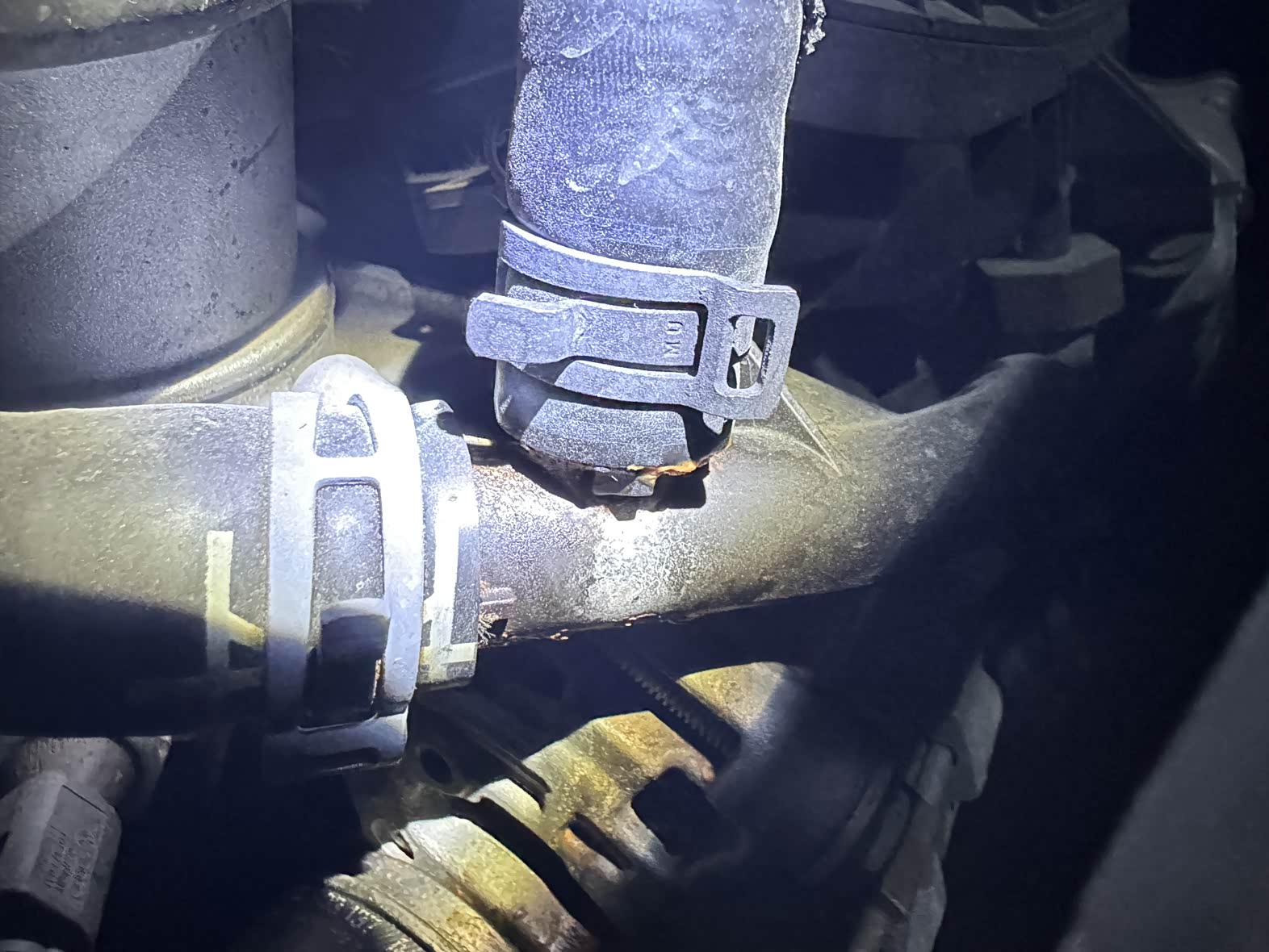

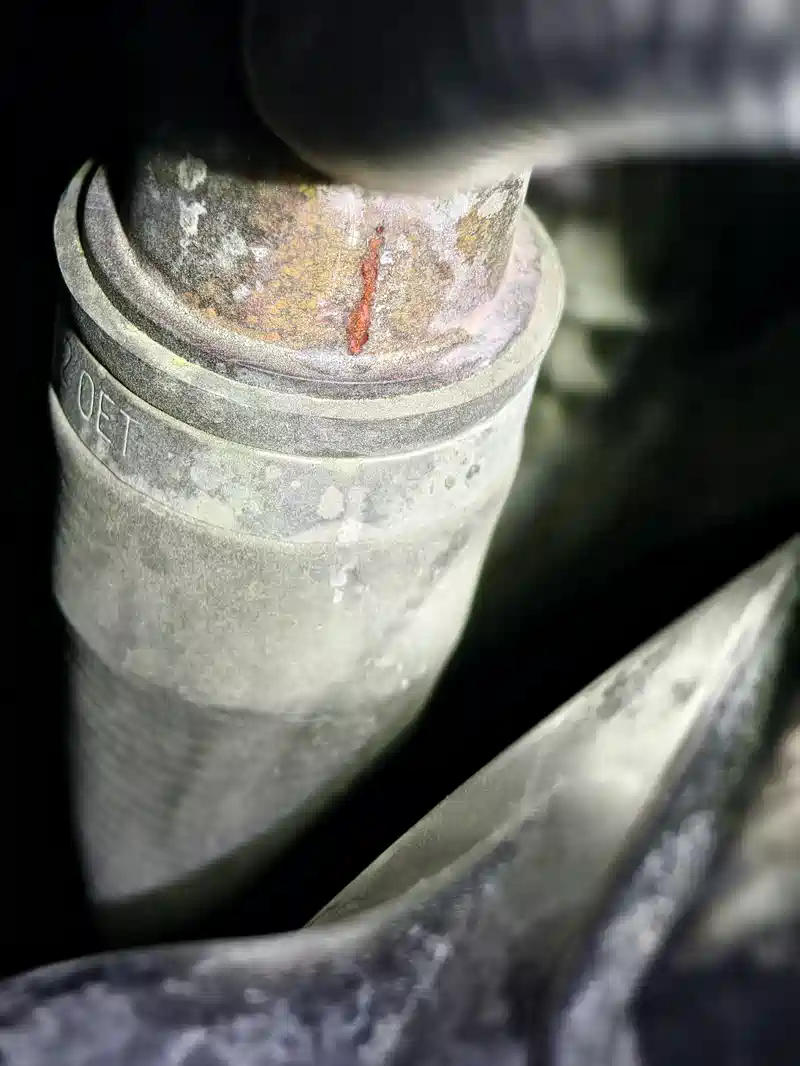

问 水箱进水管看起来有点渗防冻液,大家帮看下要不要换 删除 推荐精华 置顶 取消置顶 关闭回复 打开回复 推荐编辑 楼主禁言 移动帖子 重置头像 操作记录 西安车友8455770 0浏览 · 2026-02-04 21:36· 发布于陕西 如图,这个接口下面水箱上也有轻微渗,有经验的朋友看看还能坚持多久 举报 打开汽车之家 阅读体验更好 相关问题 更多 问二手夏朗的价值 0回答 问请问锅炉如何手动关闭 0回答 问夏朗随动大灯问题 0回答 问求助夏朗养护周期 0回答 问2016款大众夏朗 0回答 问怎么拔车机线缆 0回答 优质解答 Rock57280 关禁闭 已屏蔽 夏朗 是三通吗?看我的帖子 02-05 11:28 来自河北 回复 屏蔽此人 举报 删除 取消删除 禁言 重置头像 共有条对话 > 全部回复 只看楼主 西安车友8455770 楼主 关禁闭 已屏蔽 还有个问题,停车一个晚上,冷冻液液位在第二天开车时会有下降,开一会液位又恢复正常,这个正常吗 02-04 21:55 回复 沙发 举报 删除 取消删除 禁言 重置头像 共有条对话 > 广州车友0332 关禁闭 已屏蔽 夏朗 看来这里漏是通病啊,水壶盖松一下,现在感觉不漏了 02-04 22:30 来自广东 回复 板凳 屏蔽此人 举报 删除 取消删除 禁言 重置头像 共有条对话 > 动动漆 关禁闭 已屏蔽 没啥事。注意观察防冻液情况。车子放一夜由于热胀冷缩的原理。副水壶会有防冻液流进主水箱。等车行驶起来又从主水箱流入副水箱。很正常的。 02-05 07:22 来自内蒙古 回复 地板 屏蔽此人 举报 删除 取消删除 禁言 重置头像 共有条对话 > armstrongzhao 关禁闭 已屏蔽 如果漏的位置下方是电机,建议花小钱可以选国产EA888管路配件尽早换了,冷却液还是有一点腐蚀性,一开始不会漏很多,到了一定程度后会漏的比较多了,把下面的电机烧坏了得不偿失,一个原厂电机要上万!国产的电机也要小几千…… 02-05 08:36 来自江苏 回复 屏蔽此人 举报 删除 取消删除 禁言 重置头像 共有条对话 > Rock57280 关禁闭 已屏蔽 夏朗 是三通吗?看我的帖子 02-05 11:28 来自河北 回复 屏蔽此人 举报 删除 取消删除 禁言 重置头像 共有条对话 > 专修大众的李师傅 关禁闭 已屏蔽 老化了,赶紧换 02-06 09:49 来自上海 回复 屏蔽此人 举报 删除 取消删除 禁言 重置头像 共有条对话 > 刘工修车 关禁闭 已屏蔽 指南者 已经脆了,随时会断,不要把自己扔路上了。 02-08 22:27 来自湖北 回复 屏蔽此人 举报 删除 取消删除 禁言 重置头像 共有条对话 > 表哥1979 关禁闭 已屏蔽 不纠结,换哈。淘宝港城车品有卖的,百来块钱,便宜。 03-11 15:11 来自四川 回复 屏蔽此人 举报 删除 取消删除 禁言 重置头像 共有条对话 > 还想在主楼增加内容?点击续写主楼内容 登录 参与更多互动 发表回复 打开App,查看更多评论 首 页 上一页 下一页 末 页 跳 转 取 消 还想在主楼增加内容?点击续写主楼内容 登录 参与更多互动 系统故障 发表回复 图片最多上传9张 微信好友 微信朋友圈 新浪微博 QQ好友 QQ空间 取消 相关推荐 加载中
