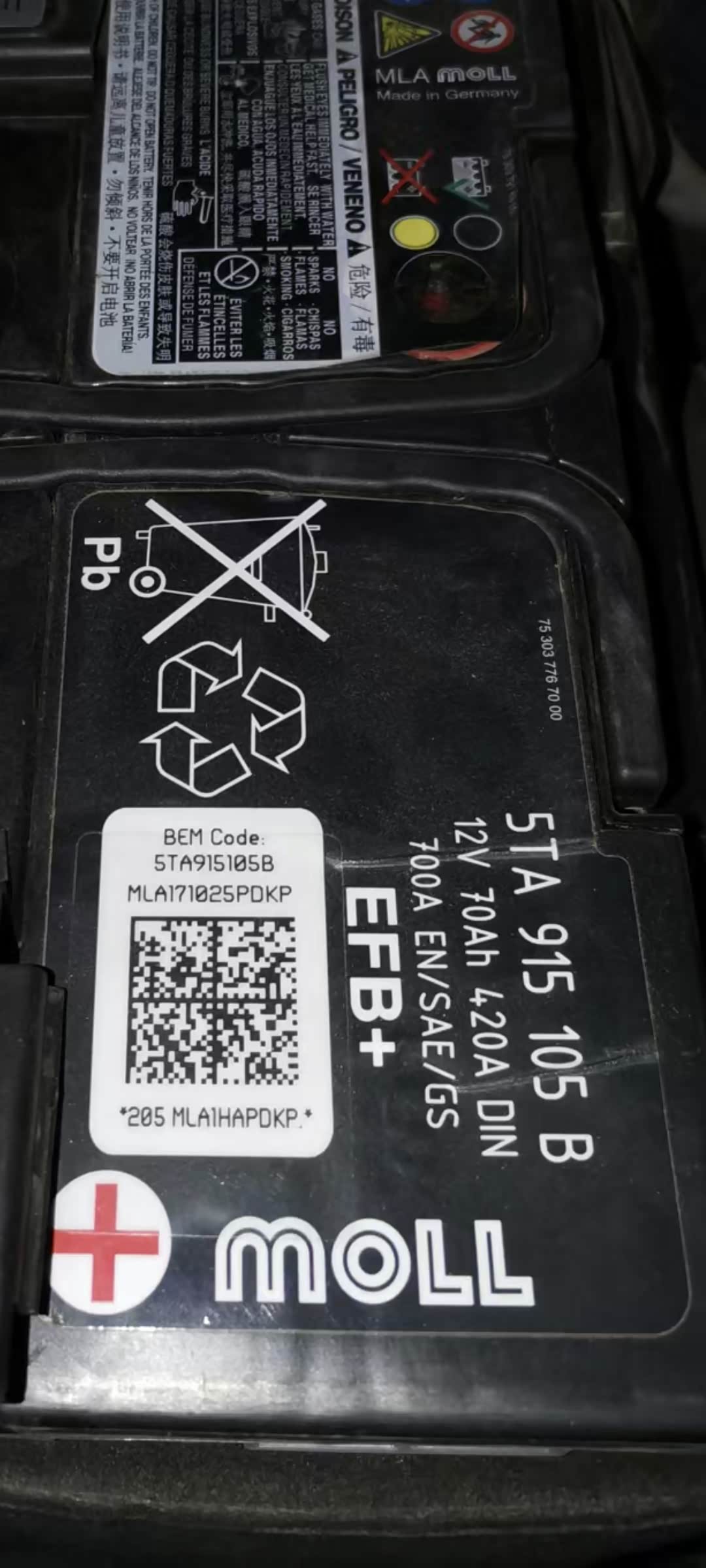

夏朗车原车蓄电池上面的这些数据、字母什么意思?

其他的不用怎么管,最主要是看12伏70安,如果,要替换的时候,选同样参数的功率的电瓶。尽量选大牌子 一般都会比较耐
金华555香烟 关禁闭 已屏蔽
思域
我觉得只要知道最关键的几个就行了,电压12A、电池类型EFB、电池容量70AH、启动最大电流700A
01-07 08:44 来自浙江 回复
老E的巴赫 关禁闭 已屏蔽
奔驰E级
MOLL: 这是电瓶的品牌名称,德国品牌,中文常译为“莫尔”。
5TA 915 105 B: 这是电瓶的零件号或型号,通常用于特定车型的匹配。
12V 70Ah: 表示电瓶的额定电压为12伏特,额定容量为70安时。
420A DIN / 700A EN/SAE/GS: 这是电瓶的冷启动电流(CCA)

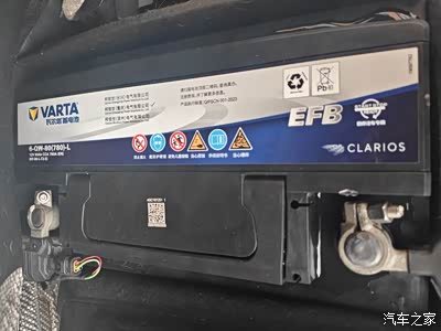

我换的这款,冷启动电流和容量一定要比原来的大。
01-08 13:05 来自江苏 回复
Is__You 关禁闭 已屏蔽
夏朗
我换的瓦尔塔amg80AH才600多,换80的。
