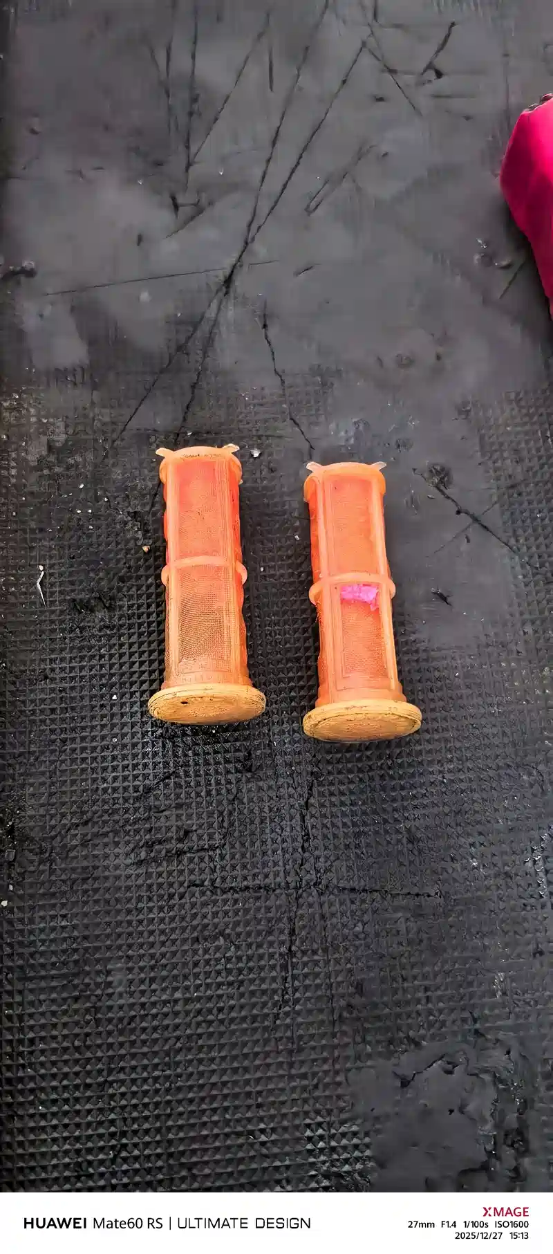

各位夏朗的大神们,想请教一下这是个什么东西。从防冻液的副水壶里取出来的。

这是副水壶里的滤网/滤芯,作用是过滤防冻液里的杂质,避免堵塞管路。夏朗副水壶里一般会有这个部件,取出来后记得清理干净再装回去,要是破损了最好换个新的,防止杂质进冷却系统。

夏朗
亚硝酸盐,综合防冻液,降低铸铁发动机生锈概率,十万公里必须拿出来,防止外包装破损,颗粒进入冷却系统,堵住冷却管线,拿出来以后,扔了,无可替换产品。

飞度
拿出来扔了,一旦破损麻烦了

lightning663 关禁闭 已屏蔽
看样子是个过滤网,应该是过滤玻璃水的,一般倒入口会有一个滤网,可能里面泵的如有还有一个,都是为了防堵的。从哪拿的装回哪去吧,不然没滤网容易堵哦。

夏朗
里面装小珠珠防水垢的,年限长了塑料会老化破开,小珠珠会堵水道,可以换不锈钢的
