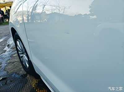

1.2 驾驶室车门被哪个不长眼的磕了。哎,,找不到人。请问一下这个怎么修比较好?见图

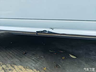

1.3 下沿又被LD手潮,磕了一大把,见图
请问,这两个地方采取怎么样的维修方案比较好?

车门显然被开门磕的,侧面看有凹陷,车漆损伤如图

损伤的位置是塑料件,可以更换,也可以单独打腻子补漆
一休福娃 关禁闭 已屏蔽
夏朗

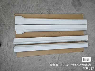

喷漆只喷塑料件就可以,要求高就更换下班的饰板,这个是独立的

全新的500+,加上喷漆安装800左右够了,不过还是建议修复原车的,在车上直接补漆就行,200-300足够
