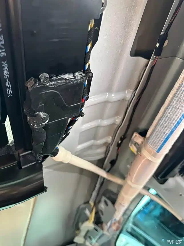

    去看一下是不是这个位置漏,这个位置漏直接顶上车衣全贴,我弄了二次还是漏

    图怎么没有附上去?补图。
