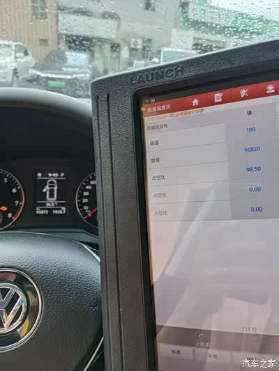

各位车友,6月刚入坑,2013年大众夏朗2.0T,二代EA888发动机,调表的二手车软件查里程32万公里,买的时候整修过,目标开4年,每年的预估里程大概6000公里左右。请问:目前3000公里烧1升左右机油怎么处理,汽修的师傅说发动机干净的、听声音也不错?行驶中松油门自然滑行时会有类似知了叫的声音是什么原因?

32万公里了,几万到手的?当初也是看了二代的,便宜点,但想到烧机油,干脆多点钱上三代机了。目前表显超10万公里了。车行收来时,读取数据和表显有50公里的误差,不知道是否是真实公里数。
