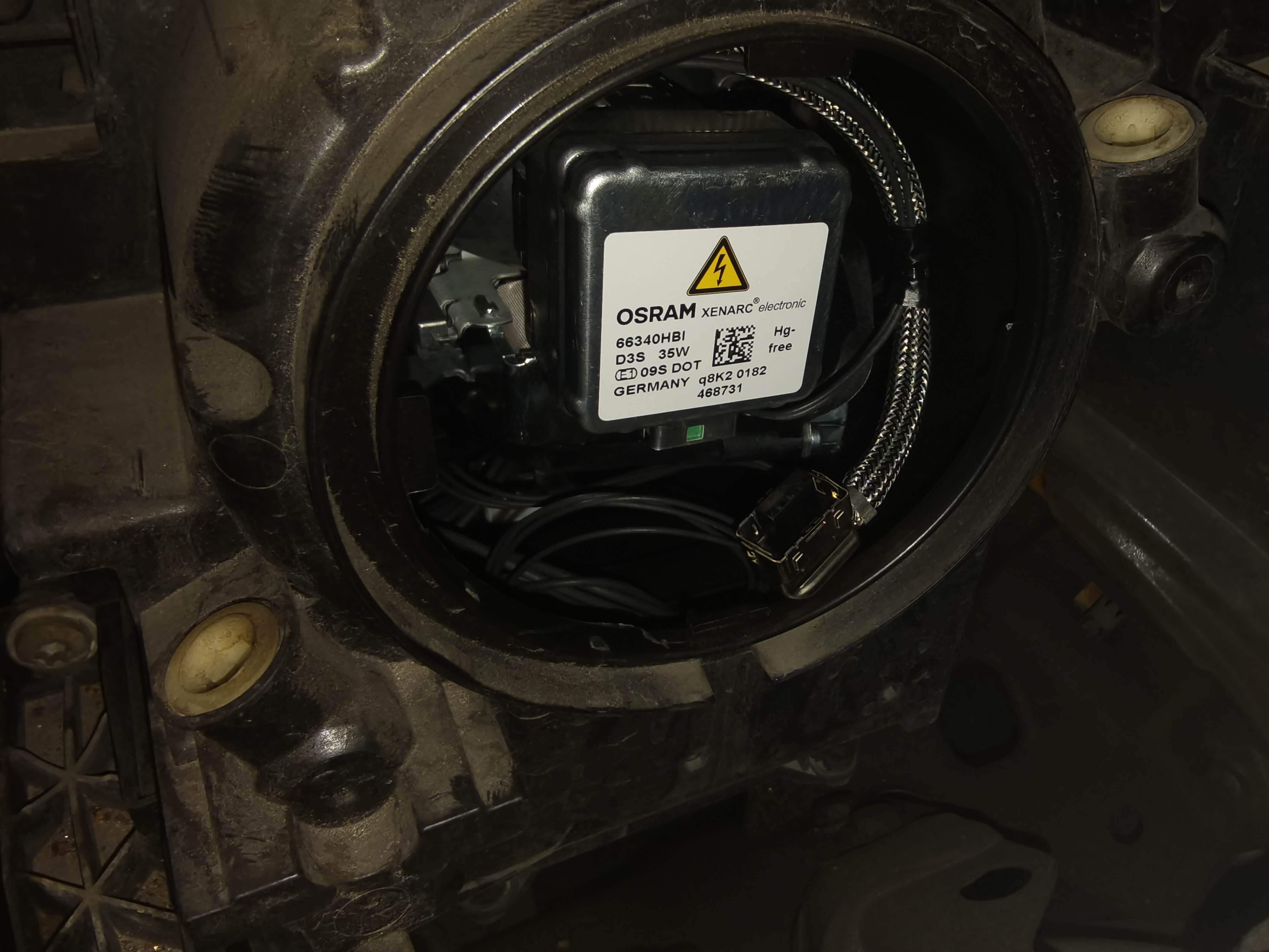

大灯故障,网购了DS3,商家说可以自己换。结果打开盖子发现拿不下来,应该是哪里卡住了。用手机照着研究好几次了,用手摸,也没找到卡扣在哪里?
还请各位指点迷津

你图片这个方向的逆时针方向,旋转也就三十度左右,它自己就出来了。

拔下电源插头,然后朝两边旋转,尝试到能转动的一边旋转松动后拿出来,安装的时候也是从松动的这里插进去旋转回去,卡紧,然后插上插座就结束了。

夏朗大灯后面有个金属卡子得往下按再往外拨,那个卡扣特别紧得用点巧劲。最好找个手电照着看清楚结构,别硬掰容易把灯座搞坏。

还是专业的换吧50块,要不然不小心搭铁烧了安定器就贵了哦
