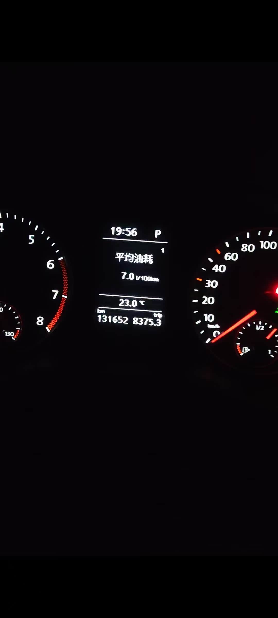

六年的车,目前行驶13万公里了,感觉前排车门胶条咯吱咯吱响,买了胶条润滑剂后发现没效果,今天特意试了一下发现,发现车玻璃升到顶走颠簸路就会咯吱咯吱的响,,把玻璃降一点点,降0.5或者1厘米的时候就不响了,不是升降过程中异响,只是玻璃到顶后才会响请问各位有遇到过的么?谢谢各位大佬支招
