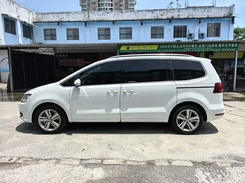

车子是2016款2.0T,就是三代Ea888,目前10万公里,这一年多开始,低速10-40公里之间,1-3档,1500转速之间,换挡的时候顿挫感明显,准备去大保养,不知道现在的原因在哪里,车友可以指导一下吗?目前换挡没有丝滑的感觉了,但是高转速,跟高速没问题。
