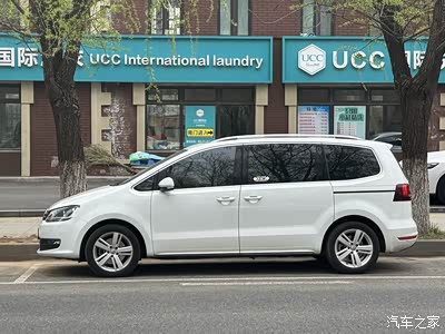

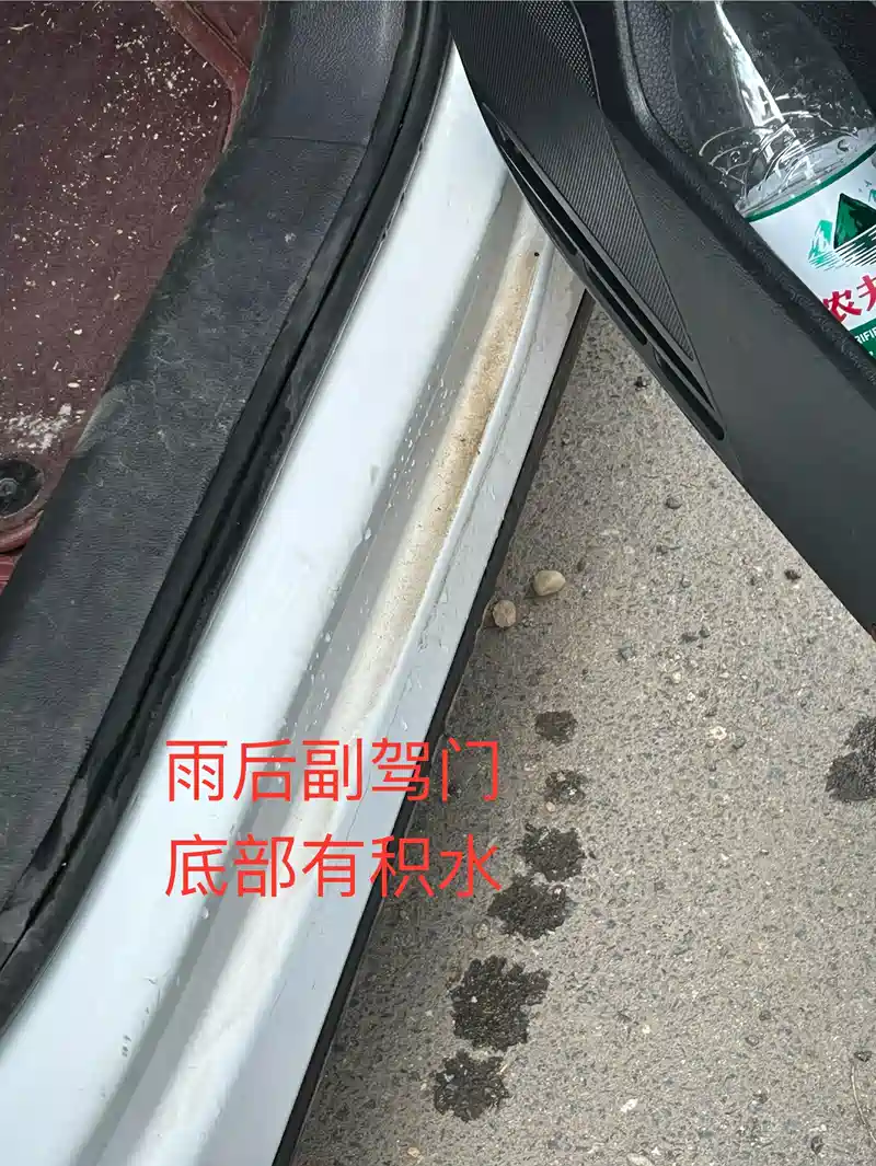

请教:为什么雨后打开副驾车门有很多存水流下来。每次雨后都这样,主驾侧没有这个现象。
今早上着急出发没拍照,图片是中午拍的,还有水印。
第4图是今早再次检查时的照片(电脑端改贴才可以添加照片)
在车友的提示下,昨天第三次检查,情况如下:
(1)检查车门四周的密封胶条,扒开后看到一定间隔均有一个孔。我看不是为了排水,而是车门关闭时空心的密封胶条需要排气让车门能关紧。
(2)上次检查挤压底侧胶条孔里出水,估计是从那个孔侵入的水。看下图,初步判断是密封胶条与车体紧密,导致上面(还没搞清楚是哪里)流进的水留存在胶条与车体之间(图上标识了区域)。
我需要再次查看车门上侧哪里流进了水。
未完待续
还有事请教车友。每次上车钥匙拧一档,听到中控台附近有类似排风扇的微弱声音。停车熄火时前雨刷微微动一下。怎么回事?
点击展开剩余53%

副驾车门排水孔堵塞可能性大,而主驾侧排水孔通畅,所以有差异。如果车辆常在树下停放,树叶易进入排水孔,雨水进入车门内后无法正常排出,就会在车门内积聚 。
三电老王 关禁闭 已屏蔽
这种情况的话,第一种就是车门上面这个一些打胶的位置密封不是很好,再一个就是车门的排水槽可能不好导致的,这种情况具体的还得检查一下时间过长的话,会导致咱们车门生锈的所以说这个个一定要

检查一下密封胶条吧,看看有没有裂纹或开胶等情况

天窗排水孔在那个位置,找个修理厂拿气枪吹一下看是不是有点排水不畅。我的也有这种情况,隔三岔五得清理一下。

按车友的提示再次检查。对比检查二侧车门四周胶条,目视和夹上厚纸条拉动的摩擦力,没发现异常。
检查了车门底部胶条的排水口。主驾侧干净干燥,副驾侧用手指扒开仍有一些水滴出。排水孔位置在下面胶条的内上侧。关上车门影响了排水?用手挤压排空水,下次雨后再看。

可能副驾车门下方的排水孔堵了,从下面那可以看到,疏通一下,必要时可以拆开内饰板看看。

我去年也发现了,之前就没有。。。后来觉得说那个胶条里面存水,应该开个小孔会有改善

密封条下沿用剪刀剪个两个小孔就行了,前三年剪了后再没出现过副驾一开门湿一脚的问题了

新车遇到过问题,后来到店打胶处理后再也没有出问题,具体哪里记不得了,建议拆检处理。

这个真不好查,我之的的斯柯达明锐也这问题,主要是不好排查,除非停在修理厂外边等下雨,否则不好查。直到换车也没彻底解决。
