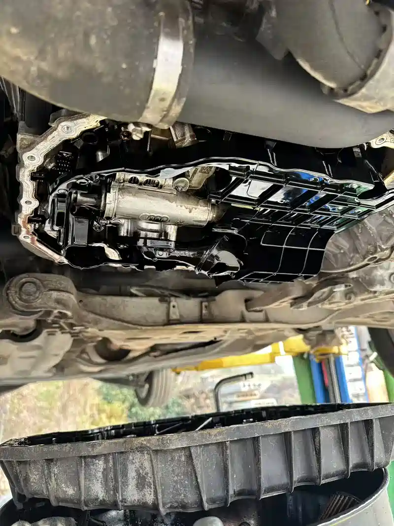

本身是去保养车的,鬼使神差地更换了铝合金油底壳,回来的高速上机油温度显示82度,油温骤降。机油温度低油耗肯定有所增加,这个倒不是我担心的,我主要担心机油温度长期达不到100度以上,机油中的水分无法完全蒸发,长此以往会不会导致机油乳化。求各位车友指点。
图为拆了原车油底壳,本身原车油底壳并不漏机油。

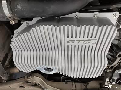

更换了如图所示的铝合金油底壳,1000多大洋。
更换完成后的铝合金油底壳,当时没拍照片,此图为借鉴图片,一模一样的油底壳。

这个应该不会的,早期的车也都是铝合金的油底壳,后来德系很多车型都从轻量化以及成本上考虑将铝合金的油底壳换成的塑料的油底壳了。不过说实话你这次是冲动了,估计还是被售后忽悠了,这个只有在塑料油底壳出现渗漏后再换也不迟的。至于机油温度正常也就在95~100度之间,你目前84度稍微偏低了一些,个人认为问题不大的,如果纠结的话就在油底壳处再加一块底盘护板呗。

像这个车型如果更换铝合金右底壳的话,是不会导致机油乳化的,像这个车型虽然更换了铝合金的油底壳,但是机油温度是在正常范围之内的,而且铝合金的油底壳与原车普通铁皮的尤里克散热效果是相差不大的。所以这个您不必为己有乳化而担心。

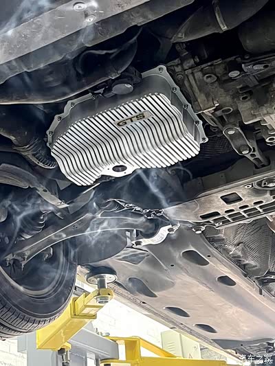

    同样铝制油底壳,夏季油温降温明显,冬季降温更明显!机油温度 80 以上 110 以下都是最佳温度,如果担心油耗,建议换 C3的 30 粘度机油,关于机油温度偏低的担心,给你两个建议:1.机油加注量热车油位在 1/5~1/2 即可。2.给油底壳套个套,减少散热性能

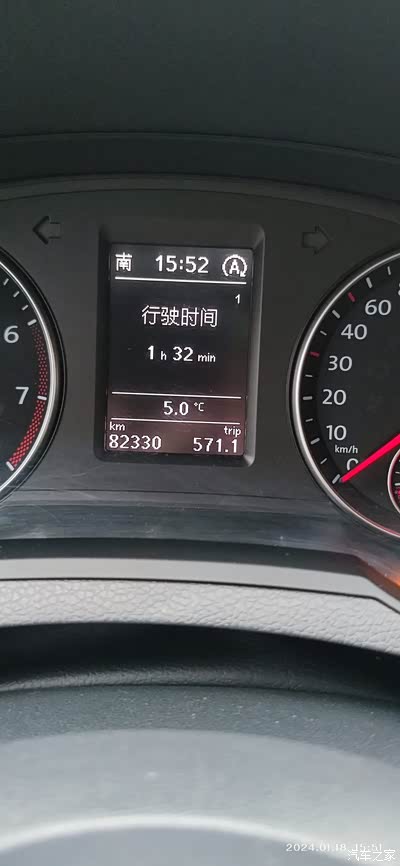

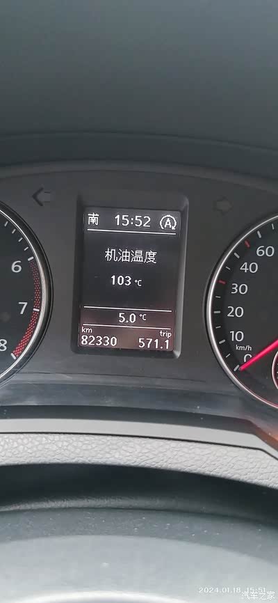

      我车也是铝合金油底壳,城市道路的油温一直100-108度,高速低一点,中途机油散热器更换过一次,油温没变,有的老铁说油温和机油粘度有点关系,40的机油没有30的机油散热快,要不你试试!
