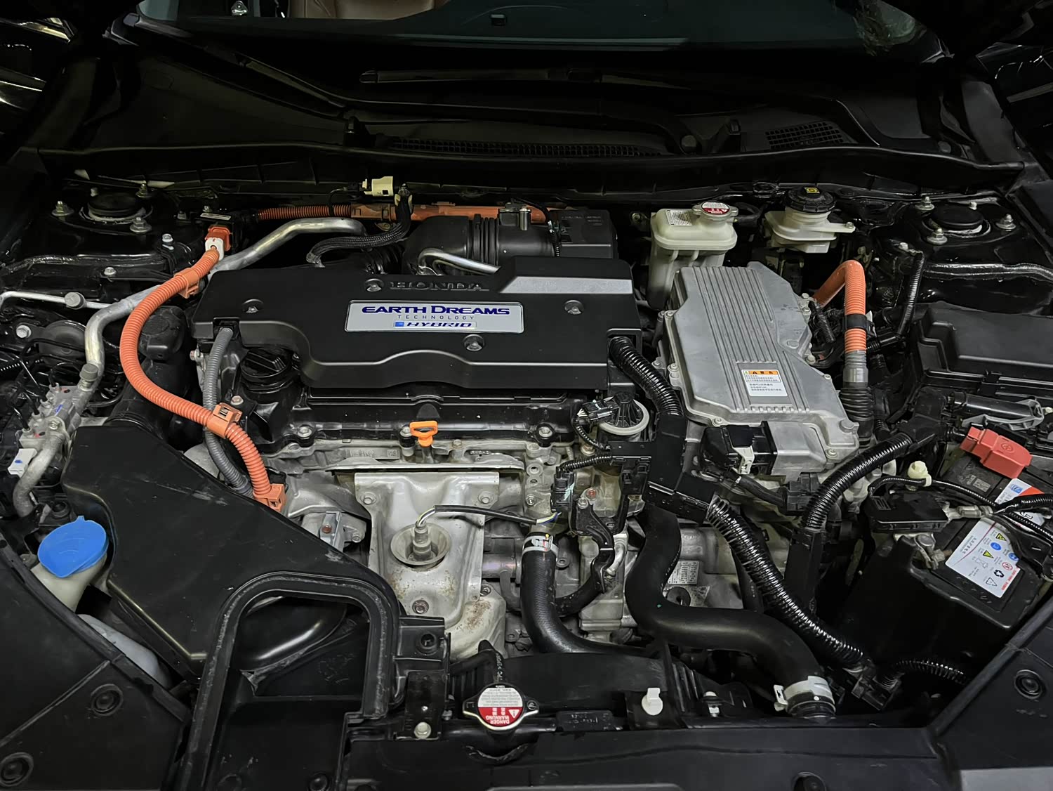

昨天接到通知燃油泵召回,联系了4S店确认在召回范围内,而且还说早在24年8月就开始,可是才通知我。大家也有燃油泵召回的吗,都换什么东西啊,有必要换吗

思铂睿存在燃油泵召回情况,主要是因为燃油泵叶轮制造过程中树脂成型条件不完善,叶轮树脂密度不足,可能受燃油影响膨润变形,与燃油泵壳体干涉,导致燃油泵工作不良,极端情况下会使行驶中发动机熄火。此次召回从2024年8月30日开始。召回范围内的车辆会免费更换改良后的燃油泵。同时可能还会更换与燃油泵相关的附属配件,如高压油管、节气门密封圈、进气歧管密封圈、油管卡子等。这种情况是非常有必要更换的。
