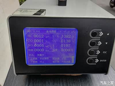

问 日常开车偶尔有顿挫感 删除 推荐精华 置顶 取消置顶 关闭回复 打开回复 推荐编辑 楼主禁言 移动帖子 重置头像 操作记录 HelloC丶 0浏览 · 2025-03-04 15:23· 发布于广东 请教一下15款2.0思铂睿日常开车偶尔会有顿挫是什么问题呢?而且并不是冷车启动的时候。 举报 打开汽车之家 阅读体验更好 相关问题 更多 问请教各位大佬。 0回答 问求副驾驶雾灯拆车件 0回答 问转向发紧,不顺滑 0回答 问思铂睿车子跑偏 0回答 问燃油标号 0回答 问09款思铂睿 0回答 全部回复 只看楼主 偷油的不一定是老鼠 关禁闭 已屏蔽 这个是变速箱的问题,如果只有冷启动有这种情况那和变速箱油是有直接关系的,cvt变速箱确实有非常明显的冷保护,主要是因为钢带传动能够承受的力比较小,所以尽量在冷车状态下避免暴力驾驶 2025-03-04 15:29 来自河北 回复 沙发 屏蔽此人 举报 删除 取消删除 禁言 重置头像 共有条对话 > 大胖橘分橘 关禁闭 已屏蔽 变速箱油长期未更换,会导致油液变质、润滑性能下降、流动性变差,影响变速箱内各部件的正常工作,使换挡时产生顿挫。 2025-03-04 15:49 来自吉林 回复 板凳 屏蔽此人 举报 删除 取消删除 禁言 重置头像 共有条对话 > 梅州1524 关禁闭 已屏蔽 思铂睿 cvt顿挫比较少见,2.4双离合的就很正常 2025-03-05 23:32 来自广东 回复 地板 屏蔽此人 举报 删除 取消删除 禁言 重置头像 共有条对话 > 合肥车友Pengswen 关禁闭 已屏蔽 风云 与变速箱没有直接关系,顶多10万公里检查油液的数量和品质,再视情更换符合原车要求规格型号的正品油液…当发动机燃烧状态不好,冷车工况混合气浓度失准会引起失火顿挫闯动症状…可通过测试发动机燃烧状况,看看混合气实际状态,通过测试数据分析诊断,再视情维护。可以把测试数据发给我帮你看看(如图)… 2025-03-07 21:23 来自安徽 回复 屏蔽此人 举报 删除 取消删除 禁言 重置头像 共有条对话 > 还想在主楼增加内容?点击续写主楼内容 登录 参与更多互动 发表回复 打开App,查看更多评论 首 页 上一页 下一页 末 页 跳 转 取 消 还想在主楼增加内容?点击续写主楼内容 登录 参与更多互动 系统故障 发表回复 图片最多上传9张 微信好友 微信朋友圈 新浪微博 QQ好友 QQ空间 取消 相关推荐 加载中
