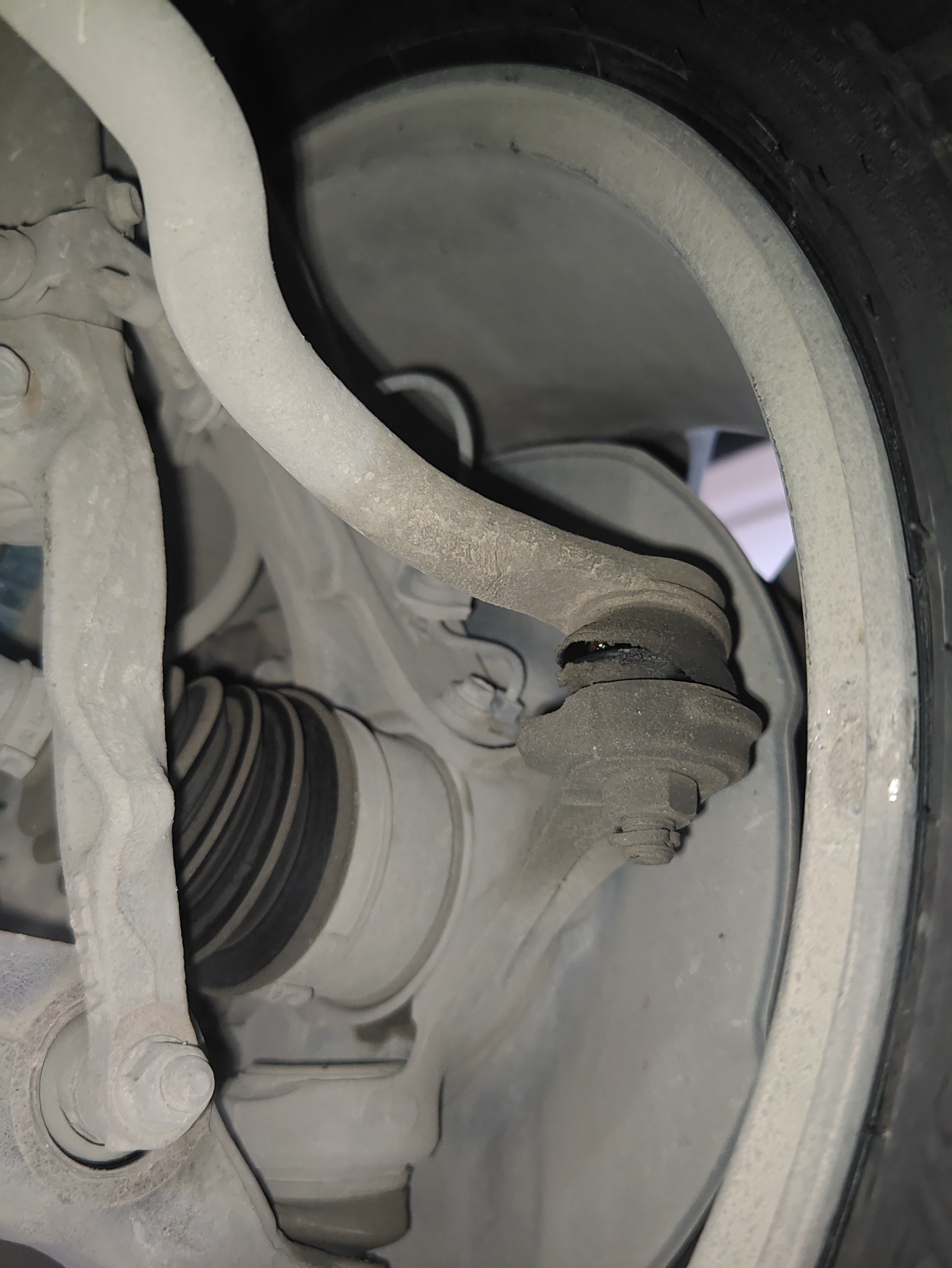

问 发动机漏油和转向拉杆胶套破损,有没有便宜实惠的解决办法? 删除 推荐精华 置顶 取消置顶 关闭回复 打开回复 推荐编辑 楼主禁言 移动帖子 重置头像 操作记录 长风万里k33 0浏览 · 2025-02-12 22:42 今天去保养,上台架发现发动机漏油还是挺严重的,底盘方面 这两个转向拉杆的胶套破损有点严重,这种有没有什么便宜实惠的解决办法呢,有没有老哥遇到这种问题呀[看电影] 举报 打开汽车之家 阅读体验更好 相关问题 更多 问09款思铂睿 0回答 问求购轮毂,谢谢 0回答 问请教各位大佬。 0回答 问思铂睿车子跑偏 0回答 问11 年思铂睿换减震 0回答 问燃油标号 0回答 全部回复 只看楼主 杨FleXRay 关禁闭 已屏蔽 宝骏730 你好,通过照片来看,我们这个车辆的方向机外球头防尘套出现了这个破损开裂,解决问题的话,我们可以进行单独更换一下方向及外球头解决问题,更换这个配件的话价格也不贵,费用参考价格是在¥100到150块钱的费用进行更换配件加上手工费,第二种情况的话,就是我们这个发动机出现漏机油的问题,漏机油的话主要都是因为这个发动机曲轴前油封老化密封不严引起的漏油解决问题的话,我们进行更换一下,这个油封解决漏油问题,然后看一下气门盖密封垫片是不是出现密封不严,也会出现漏油的问题做一下同步更换解决问题。 2025-02-12 22:52 来自浙江 回复 沙发 屏蔽此人 举报 删除 取消删除 禁言 重置头像 共有条对话 > Starry759 关禁闭 已屏蔽 就只能更换拉杆了,发动机漏油一般是气门室盖垫的原因 2025-02-13 15:51 来自吉林 回复 板凳 屏蔽此人 举报 删除 取消删除 禁言 重置头像 共有条对话 > 德州二中 关禁闭 已屏蔽 淘宝上有很多卖单独球头胶套的,很好换,也不用四轮定位,关键是你后换的不耐用(除非原厂但价格很贵)。我的换了用了两年多了还很好 2025-02-14 16:33 来自山东 回复 地板 屏蔽此人 举报 删除 取消删除 禁言 重置头像 共有条对话 > 常州车友9091562 关禁闭 已屏蔽 换的话找西安佬他家的可以 2025-02-17 10:39 来自江苏 回复 屏蔽此人 举报 删除 取消删除 禁言 重置头像 共有条对话 > 萌萌萌萌呀 关禁闭 已屏蔽 起亚K5 原车有胶套卖,单独换胶套,论坛搜下教程 2025-02-20 09:05 来自江苏 回复 屏蔽此人 举报 删除 取消删除 禁言 重置头像 共有条对话 > 纯黑色97736 关禁闭 已屏蔽 思铂睿 看我的帖子 2025-02-20 11:37 回复 屏蔽此人 举报 删除 取消删除 禁言 重置头像 共有条对话 > 油画风格奇特 关禁闭 已屏蔽 思铂睿 发动机漏油 一个是曲轴后油封那里,还有个是气门室盖那里,我是整个盖子都换了 网上有铝合金版本的,你也可以试试看,评价都挺好的。胶套坏了 换掉就行了 橡胶件都是会老化的 2025-03-03 11:54 来自浙江 回复 屏蔽此人 举报 删除 取消删除 禁言 重置头像 共有条对话 > 小爪伸伸 关禁闭 已屏蔽 思铂睿 球头没异响就不用换,副厂球头不行。可以单独换原厂胶套,五六十元一个,可以保留原厂转向拉杆球头。 2025-03-22 11:09 来自辽宁 回复 屏蔽此人 举报 删除 取消删除 禁言 重置头像 共有条对话 > 还想在主楼增加内容?点击续写主楼内容 登录 参与更多互动 发表回复 打开App,查看更多评论 首 页 上一页 下一页 末 页 跳 转 取 消 还想在主楼增加内容?点击续写主楼内容 登录 参与更多互动 系统故障 发表回复 图片最多上传9张 微信好友 微信朋友圈 新浪微博 QQ好友 QQ空间 取消 相关推荐 加载中
